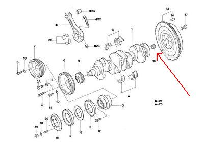

una domanda per westy: il cuscinetto fantomatico mancante si situa nella falangia di alluminio( quella che per intenderci che para il cortecco) oppure è in corrispondenza del albero motore?? perchè ho trovato questo esploso su internet dell albero del 1.6 td e in freccia noto un cuscinetto che credo manchi all albero del 1.9td.. forse è questo il dilemma e l'errore nella sosituzione del motore???
rimango perpesso e spero in un illuminazione..

Esatto propio quello,forse nel mio post non mi sono spiegato bene "scusa".
Nel 1900 manca propio quel cuscinetto,che coll'andare del tempo sbilancia un pochino l'alberino del cambio.
Comunque preciso che tutto questo e' solo per sentito dire da conoscienti,personalmente non ci ho mai messo il naso.
Se altri piu' esperti possono confermare sarebbe molto utile per risolvere il tuo probblema.
