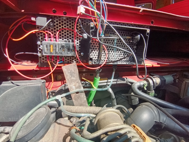

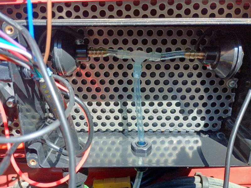

A sx si vede il tubo originale verde che collegava direttamente il collettore di aspirazione alla pompa, ora c'è un T, collettore, pompa e tubo che va in una scatola stagna in cui di nuovo un altro T collega il sensore vuoto e quello del turbo, in tutto avrò aggiunto 40 cm di tubo in piú.
Il sensore vuoto me lo hanno consigliato per regolare il funzionamento dell'eventuale turbo a geometria variabile, io l'ho montato poi si vedrà.
