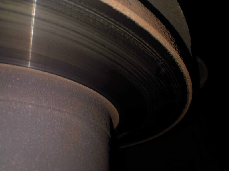

Peppe ha scritto: Ciao Ragazzi,
ritrovo un po di tempo per il lavoro e smonto la ruota. Guardando il disco (allegato) mi sembra un po malmesso (ruggine) e cosi ad occhio direi uno scalino di due/tre millimetri per parte. Ma una curiosita, Sul manuale Bentley vedo che lo spessore dei dischi è di 15mm nuovi, valore limite 13 mm. Con il calibro riesco solo a misurare lo spessore del perimetro (quello arrugginito in foto), e questo è tipo 12.5mm. Ma come è possibile? Quello in teoria non dovrebbe consumarsi visto che le pasticche ovviamente lavorano sulla parte interna...Idee?
Mah, se la misurazione è corretta, che sia un disco più economico e quindi più sottile (da nuovo)?
Onestamente, poi, non mi sembra mal messo.
Un pò di ruggine sul bordo o sulla fascia centrale vicino al mozzo ci sta. Non sono zone pulite dall'azione abrasiva delle pasticche. In questo caso è lo spessore quello che determina la bontà del disco.

Credo l unico criterio sia lo spessore (che in foto praticamente non si vede), sbaglio?

Peppe ha scritto:
......Guardando il disco (allegato) mi sembra un po malmesso (ruggine)........
Il nostro "non male" era riferito al tuo "un pò malmesso (ruggine)".
E' normale che sia rugginoso sul bordo e sulla fascia centrale. Anzi il tuo neanche tanto.
Come ti ho detto
OlandeseVolante ha scritto: ........è lo spessore quello che determina la bontà del disco.

Quanto deve essere usurato il disco per sostituirlo - quanto il dente, in altre parole?

Il limite d'usura del disco (limite di spessore) è generalmente riportato inciso sul bordo. Dovresti pulire e cercare.
