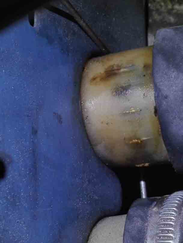

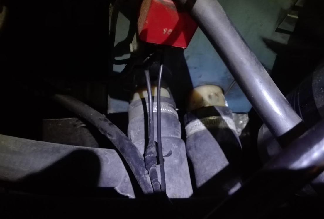

Ciao a tutti,
domani dovrei partire e mi sono accorto della perdita del tubo in questione (Vedi seconda foto, lo zoom sulle crepe)
Prima domanda, che tubo è? Raffreddamento? Fa una gocciolina ogni tanto, ma non mi piace un gran che. Controllato il livello acqua e olio, entrambi perfetti...
Seconda domanda. Dovrei fare all incirca 300km, niente di che, ma dite che posso star tranquillo e farlo rivedere quando torno?
Terza domanda. Volendolo riparare, visto che è solo una delle crepe che perde, cosa posso fare? Silicone? Esistono delle colle / paste speciali?

Sembrano i due tubi che vanno al radiatore, però uno dei due manicotti è più arretrato e potresti provare a inserirlo fino alla battuta, magari copri le crepe..altrimenti non so cosa puoi fare per ripararlo, cambiarlo è una bella palla..
Per i 300km che devi fare io non mi preoccuperei, lo sistemerei al ritorno..magari ogni tanto dai un’occhiata

Grazie ragazzi, grazie pure a Puffo Vagabondo per il messaggio via whatsup! Oggi compro liquido da rabboccare e provo con una camera d'aria e una fascetta in metallo. portare uno dei due manicotti a battuta ci avevo pensato, ma non é che quando allargo la fascetta esce tutta l acqua? Dici che conviene? Grazie ragazzi!!!!
7 Anni 1 Settimana fa #150617
Risposta da CaravelleC al topic URGENTE! Perdita Tubo e domani devo partire...mi aiutate???
Io porterei in battuta il tubo, anche perchè sembra stia scappando fuori (già accaduto su quei tubi plastici perchè tende a separarsi il labbro di tenuta. se allenti poco poco la fascetta non dovresti perdere granchè di liquido
