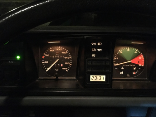

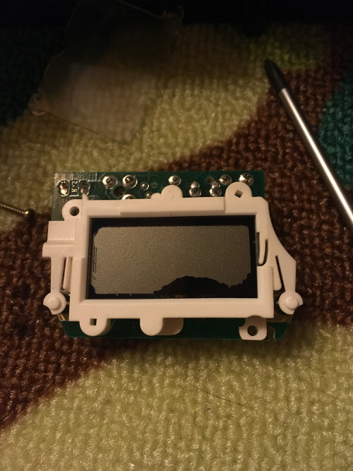

Dal qualche tempo una macchia di cristalli liquidi era in lenta espansione nella parte inferiore del display del orologio del mio t3.

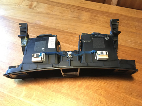

1) Togliere la palpebra che copre il cruscotto tirandola con decisione e delicatezza verso il guidatore dai due avvallamenti predisposti in alto vicino al parabrezza.
2) svitare le 4 viti che tengono l'alloggiamento della strumentazione
3) rimuovere i tasti dal suddetto alloggiamento premendo le 2 levette presenti per ciascun tasto
4) sganciare il cavo del tachimetro
5) togliere il connettore multipolare che va sotto al contagiri.

7) guardare l' ottimo video di campervanculture e togliere la lampadina di retro illuminazione ruotandola
8)togliere le 2 viti che tengono l' orologio
9)togliere le 2 viti che tengono il vetro di protezione ed estrarre l'orologio facendo attenzione al connettore doppio per l'alimentazione.
10) svitare le 2 vitine con cacciavite a taglio
11) disassemblare l'orologio disponendo i pezzi in ordine
12 )sostituire il modulo lcd

Note: il mio cruscotto aveva i supporti danneggiati e riparati con colla a caldo e altri escamotages per lo smontaggio ho dovuto utilizzare una pistola termica.
Le plastiche vecchie possono essere fragili quindi prendersi il tempo necessario e lavorare con calma.
