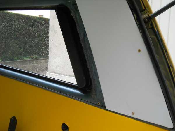

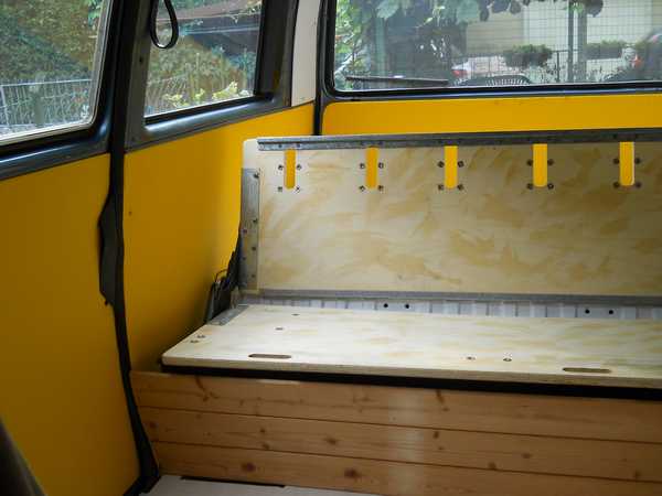

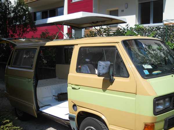

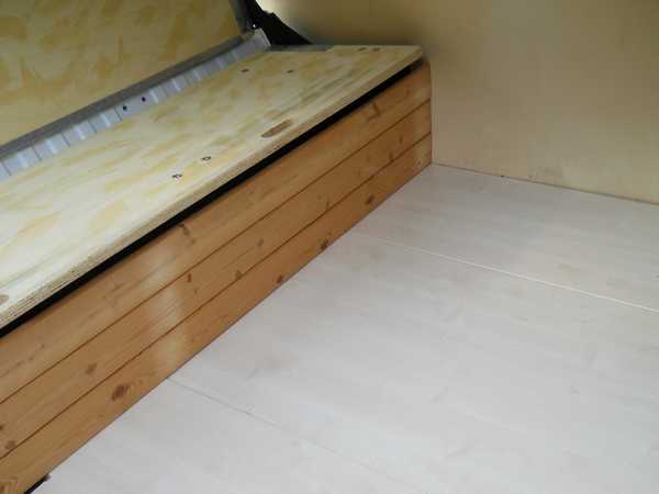

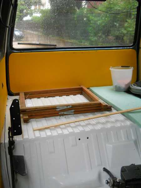

9 Anni 8 Mesi fa #136104
da steftn
Risposta da steftn al topic [2,1SS] vi presento Isidore
Ciao a tutti
mesi di assenza sul forum, ma ci sto lavorando lo stesso, su questa scatola . Chi va piano.....
allora, sono stato un po pigro, ma qualche lavoretto l'ho fatto:
rimozione totale dell'interno ( tela interiore, vecchia isolazione puzzolente, panelli interni e "parquet"), trattamento dei piccoli punti di ruggine sul suolo e sulle pareti, pittura del coffano , e ho tolto la vecchia tela del fungho
poi ho isolato l'interno ( manca il soffito) con dei panelli di poliestere , ricoperti con panelli di legno + multistrati , panelli a loro volta rivestiti con una roba x imballagi di cui non conosco il nome e un strato di ecopelle
ho anche "distrutto"il sedile posteriore ( a l'inizio pensavo di pulirlo, ma visto com'era ridoto, mi sono tenuto solo il legno), una mano di pittura per facilitare la pulizia e un po di legno per terra
per la parte piu "tecnica", smontaggio del cruscotto e pulizzia di ( quasi) tutti contatti, ora funzionnano anche i specchi eletrici
, inutile, ma, c'est la classe!!!, sistemato il tergicristallo posteriore che non andava, individuato la perdita di liquido di raffredamento , e altre piccole cose di cui non mi ricordo
prossime tappe, il soffito, le portiere, smontaggio delle finestre per trattare la ruggine e pitturare l'interno, ovviamente un occhio al motore, e poi mi tocca negoziare col carrozziere per le parti piu "ammalate" ( non so saldare)
ancora grazie a tutti per i consigli e le idee che prendo di qua e di là , ogni tanto darò notizie.. ogni tanto
stef
