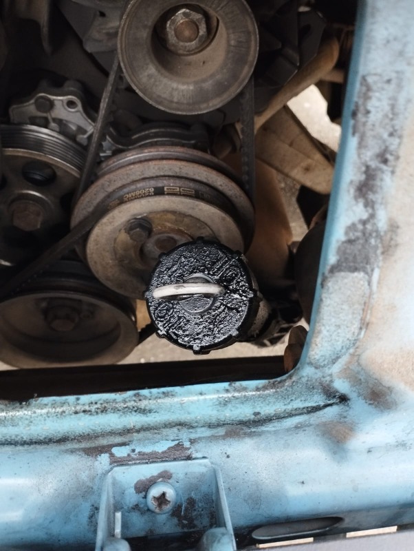

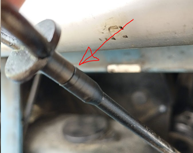

Ciao A tutti,
riapro questo post in quanto sono alla ricerca di una astina, o anche solo di un oring per l'astina.
Il mio puffo ha delle leggere trafilature di olio sia sulla astina che nello snodo come da immagine sotto
sono riuscito più o meno a trovare su internet gli oring, ma della astina nessuna traccia. Qualcuno sa darmi delle dritte?
Oppure, qualcuno ha risolto questo problema acquistando il set di oring e sostituendolo con uno tondo?
Thanks
Thanks

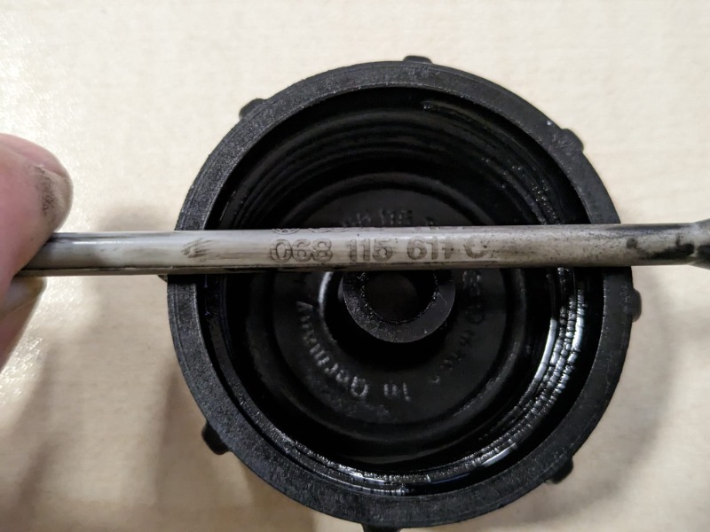

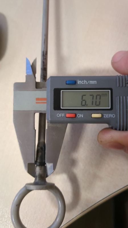

Ho controllato meglio tappo ed astina per cercare un oring sostitutivo, e davvero qualcosa non mi torna;
Credevo che la guarnizione avesse perso di funzionare a dovere, invece tra tappo e astina riscontro 1,8mm di gioco mi sembra troppo per essere comlmato da una guarnizione
Ma è normale che ci siano tutti questi mm di gioco tra i due componenti?
Il
in allegato il codice della astina che monto.
Il

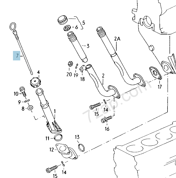

Il codice dell'astina No. 7 è giusto (motore CS dell' '81).
Però noto pure che non c'è alcun o-ring o tenuta su di essa verso il tappo.
O non era prevista oppure era tutt'uno con l'astina. La grafica del catalogo lascia a desiderare però sembra che l'astina avesse delle "zigrinature o scanalature" (passami il termine) a fare tenuta.
D'altyro canto mi sembra (da una foto è difficile giudicare) che la scanalatura che tu evidenzi sull'astina con la freccia rossa sia soltanto la linea di giunzione tra l'astina vera e propria ed il suo manico, non una sede di o-ring. Può essere o mi confondo io? ed è tutto liscio e non "zigrinato" o scanalato.
Sulla misura del foro del tappo, tocca aspettare un possessore di CS di buona volontà. Se qualcuno confermasse con un paio di misure sarebbe il top.
