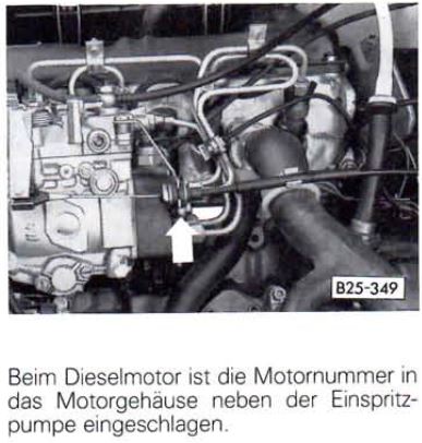

i numeri 0331 su testata e blocco sono i part numbers delle parti.
Mi ricordo che sul blocco del mio c'era un GRANDE "1.6 D".
Foto al momento non riesco, ti ho ritagliato da un manuale Uso & Manutenzione questo: sul blocco, poco sotto il piano della testata, tra la pompa iniezione e la pompa del vuoto.
Questo credo sia un D, sicuramente non un TD.

OlandeseVolante ha scritto: i numeri 0331 su testata e blocco sono i part numbers delle parti.
Vorresti dire che il codice dovrebbe essere dove c'è la freccia? Sul monoblocco sotto tutto sto casino.

28/10/2015 08:01 #137917 da OlandeseVolante
Risposta da OlandeseVolante al topic dove trovo il vero codice del motore??
Sto casino????? :?: :?: :?:
Questo è un casino!!
:cry:
Dai, su, lì hai solo i tubetti degli iniettori e forse un paio di tubi acqua....almeno sul JX. Sul KY, boh! L'accessibilità dei nostri motoracci è ottima. L'unica cosa di cui non ci possiamo lamentare :ghgh: :ghgh: :ghgh:
BatDoG ha scritto: Il numero seriale il jx ce l'ha sotto al 3° e 4° iniettore, prova a vedere li.
Esatto. Come già detto più volte ieri, almeno sul JX, poco sotto il piano della testata, tra la pompa iniezione e la pompa del vuoto.

29/10/2015 17:14 #137937 da Bairo
Risposta da Bairo al topic dove trovo il vero codice del motore??
Si l'ho trovato... proprio sotto il tubo di raffreddamento della testata e quindi non visibile senza sporcarsi. ho fatto delle foto ma non riesco ad allegare qualcosa. Comunque un KY ... quasi una rarità da collezionista. infatti occasioni mi pare non ce ne sono in giro. Grazie.
