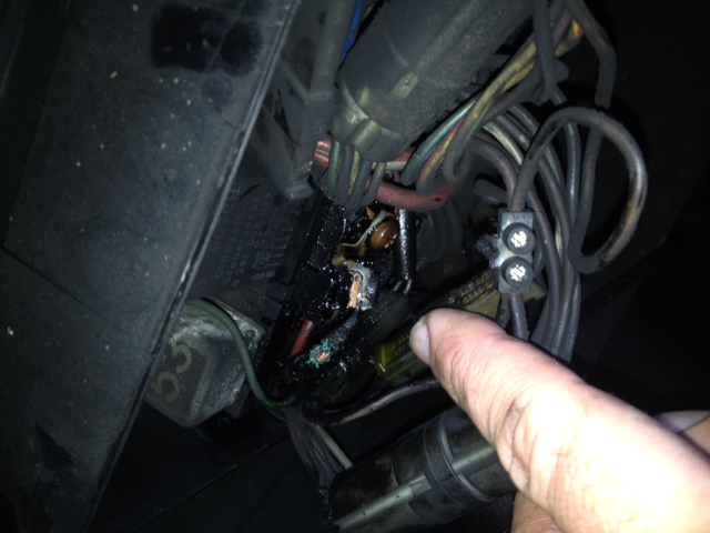

Riapro questa discussione perché ho un problema uguale al tuo,non mi parte più e penso che il problema possa essere derivato dal fusibile delle candelette.Secondo voi? Dove posso trovare il ricambio di quel fusibile?

scusa una cosa... ma a me sembra colata la plastica più che altro .. . .
è anche probabile che quello in questione non sia un fusibile ma bensì una linguetta in metallo fatta da qualche ''cane'' ....

Si, mi sembra troppo spesso per essere il fusibile a linguetta oricinale. Praticamente ogni tanto succede che il rele che dovrebbe staccare le candelette dopo 10/15 secondi dall'accensione, rimane attaccato, quindi, oltre alle candelette, si scalda parecchio anche il filo e combina sti disastri alla scatolina portafusibile, il fusibile non si "fonde" e si squaglia la scatoletta. Per mettere in moto, sostituirei quel fusibile con 2/4 sfilacci di filo elettrico (quoto il Camioncino)... se riparte normalmente, il problema e individuato e si risolve anche con un portafusibili "volante".

si anche a me mi pare dalla foto che ci sia della plasica colata e cavi in cattivo stato e ossidati nonche umidita´.penso che piu che cambiare il fusibile dovresti trovarrti una scatoletta usata e fare un po di ordine dentro , e vedrai che tutto va a posto

mattbear ha scritto: Oggi ho provato con il tester per vedere se sulla valvola di ammissione del gasolio arrivavano i 12V e effettivamente non arrivava nulla in accensione,allora ho provato a cercare il fusibile nella scatola e mi si è presentato il capolavoro che vedete nelle foto allegate. Addirittura quando provo ad accendere il contatto in foto (che non ho idea cosa sia) esce fumo e frigge. Cosa devo fare?
Ma cambia tutto!
Tutto quello che si sbriciola o è cotto! Li vedo di qua i fili sbriciolosi.
Se poi c'è del trasudato del tipo alonazza... ma cambia.
Ma guarda li quel mammuto come se la mammutizza bene!
Ma il coperchio-scatola lavora bene? un po' di tenuta la fà?
Ma cambia tutto!
