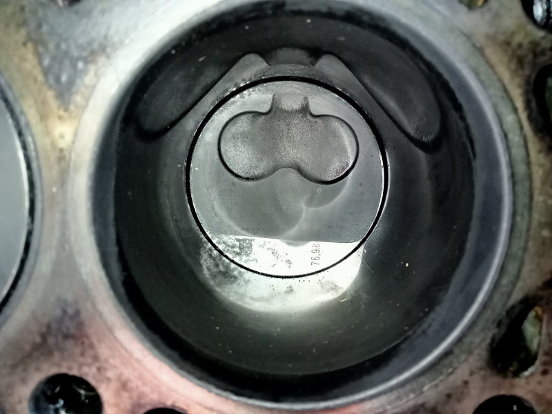

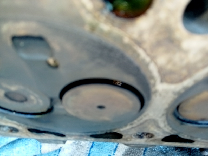

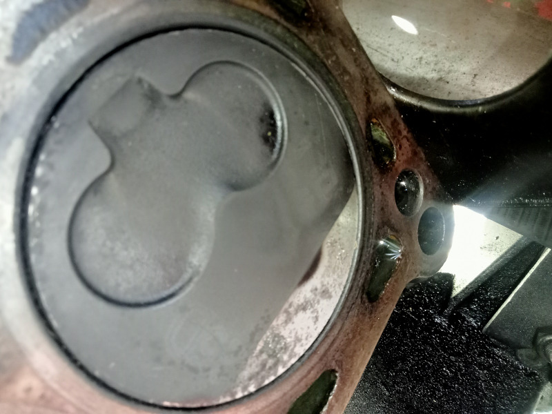

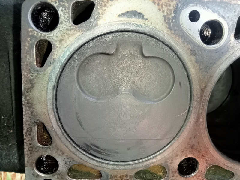

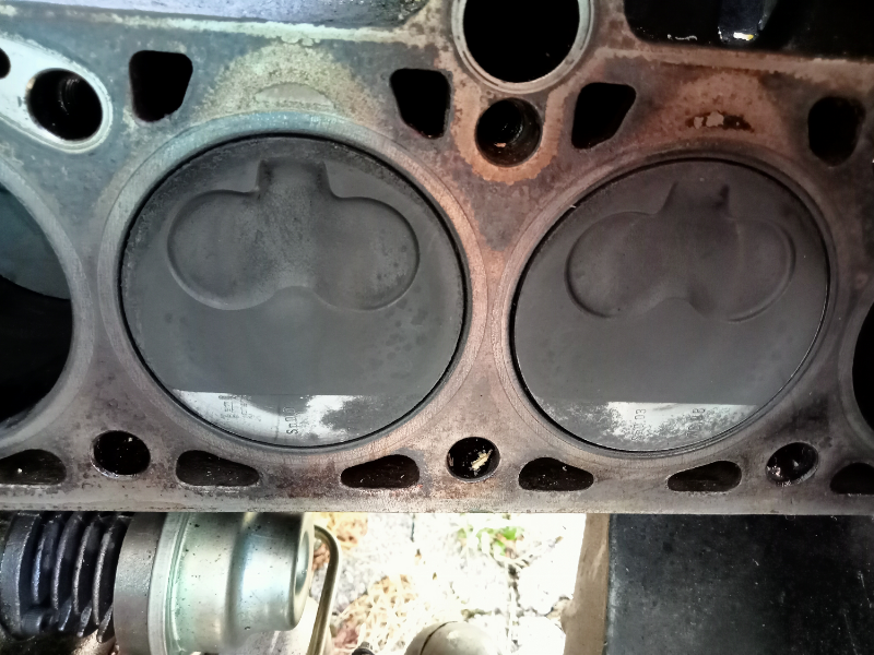

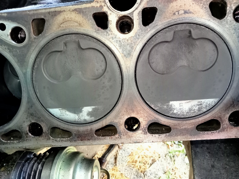

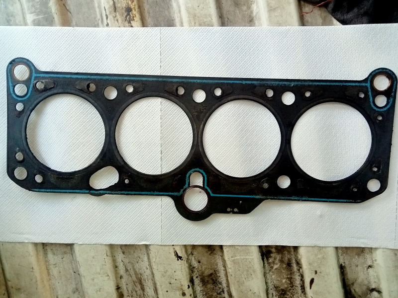

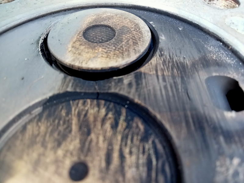

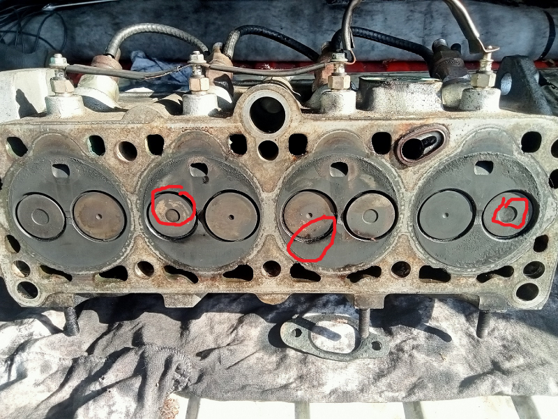

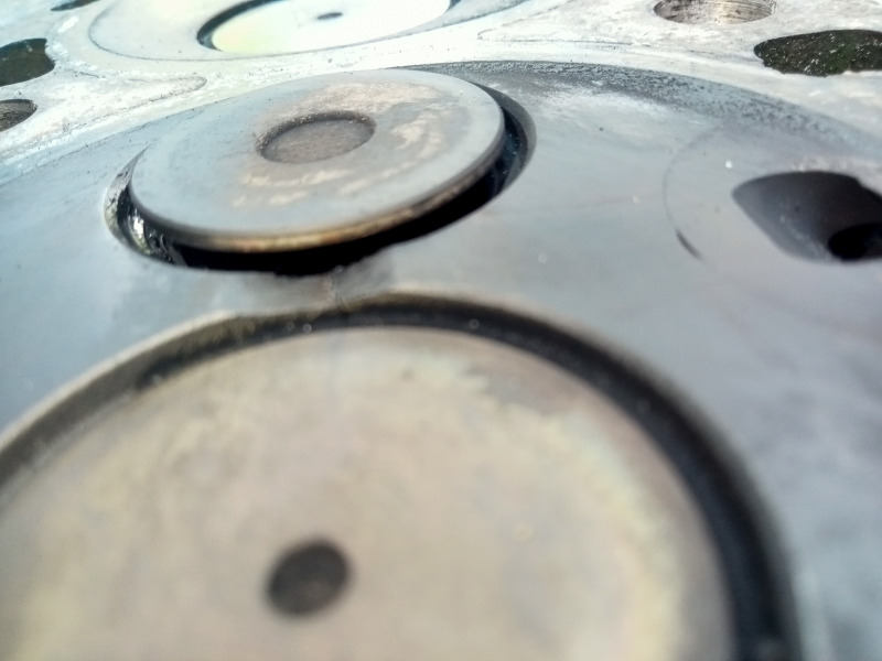

Vi aggiorno sui lavori:oggi ho rimosso la testa. E' venuta via fin troppo facilmente...mmmAprendola ho esamitato i cilindri e pistoni. non intendendomene vi allego una foto e magari mi date un parere.La testa invece...-messa in fase di ''scoppio'' o pms ha 2 valvole dei 2 cilindri centrali(2-3) aperte,cioe' gli si vede proprio attraverso...domanda banale, puo' essere causa di motore spompatissimo che a volte sembra vada a 3 da caldo? ora che ho riguardato la prova compressione il meccanico diceva che i cilindri centrali erano addirittura a 20. Anche la valvola del cilindro n4 ho scoperto restare leggermente aperta,meno delle altre comunque...-Ho esamita anche gli steli delle valvole(dai fori di aspirazione e scarico) le 3 ''aperte'' ,in aspirazione, son sporche di olio sugli steli mentre quelle di scarico  pulite.è normale?allego qualche foto anche della guarnizione.

2 Anni 10 Mesi fa #158114 da Caio
Risposta da Caio al topic Sostituzione testata
alcune foto

2 Anni 10 Mesi fa #158115 da Caio
altre foto

2 Anni 10 Mesi fa #158119 da CaravelleC
Risposta da CaravelleC al topic Sostituzione testata
La fase di scoppio è sempre su uno dei cilindri, per cui se gli altri hanno le valvole aperte non è un problema di per sé. Va ruotato l'albero a camme per avere la chiusura anche sugli altri cilindri e poter verificare che le valvole non rimangano puntate. O levare l'albero e verificare che tutto sia chiuso. Comunque le sedi e le valvole si passano poi sempre con pasta apposita per ripristinare la chiusura perfetta e verificare se da sostituire o meno.
