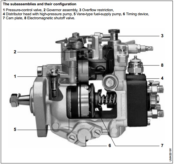

è una 24mm ma anche svitando il ritorno del gasolio non ci si entra: i alto c'è un pispolo da regolare (affrlusso diesel?) a destra che la placca d'orata che regge la pompa.

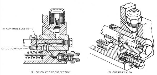

Dovrebbe esserco attaccata una molla a spirale con un "tappo" alla fine. Dai solo una soffiata nel buco (attento agli occhi) una volta levato il bulbo, poi rimonta e se ancora non funge... ti consiglio di andare da un pompista che in 10 minuti ti risolve il problema... la prima volta e sempre bene guardare come si fa, per chat e difficilino da spiegare sopratutto con le nostre terminlogie altamente professionali (Pispoli, cannette, pirulini, cazzilli eccetera...).

sono ancora bloccato a togliere il solenoide perchè non c'è spazio per inserire la chiave...
anche se per quanto riguarda il solenoide ho capito come funziona e come verificare il funzionamento (anche se costando 15e si può anche sostituire a priori).
Cmq studiando deduco che:
le staffe che reggono l'anticipo, il cavo gas e la pompa sono montate all'incontrario o quantomeno in modo anomalo..
In compenso se riesco a svitare i dadi a brugola forse riesco a scostare la staffa dalla pompa abbastanza per infilarci la testa della chiave...sennò meccanico..
