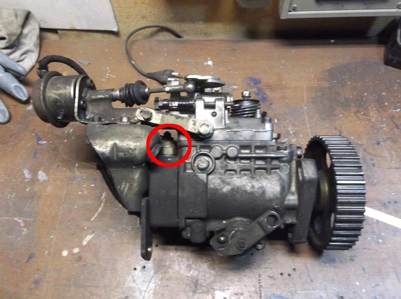

01/06/2014 14:20 #120899 da Orsomajo
Risposta da Orsomajo al topic Motore non si spegne
syncronic ha scritto: intanto complimenti per il coraggio di lasciare il furgo alla moglie, nemmeno per andare a far la spesa, addirittura vacanza!! supereroe!! :asd:
elettrocalamita sulla pompa del gasolio!
il "pistolino" interno s'incanta e nonostante si spenga il quadro con la chiave (togliendole i 12V) rimane sempre aperta, facendo passare ancora gasolio.mi capitò la stessa identica cosa..
potrebbe bastare levarla, sfilare il pistolino (occhio alla mollettina interna), e ripulirla
un meccanico medio fa tutto in 15 minuti :wink:
oppure si trova tranquillamente nuova, un ventino di euri, se nn ricordo male..
per il freno a mano, questione di bicipiti..consigliale di lasciarlo sempre in marcia quando fermo (sempre che si spenga.. :asd: )
clacson, boh, fusibile?
Dopo diversi km... praticamente non si spegneva più. Smontata elettrovalvola e ripulita. Ora tutto ok!!
Grazie mille :)
