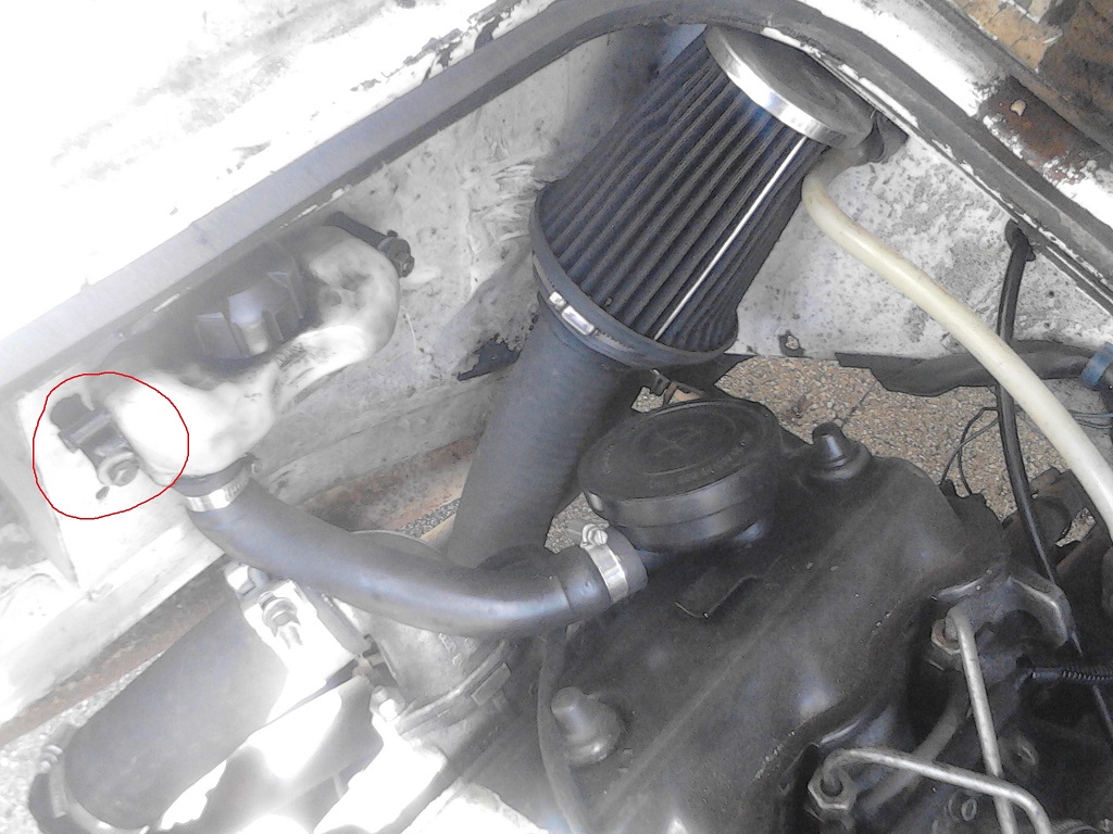

Maurizio, foto mandrakata? Ma il tubo che va alla turbina resta libero?

Se intendi l'altro capo del tubo che parte dal copercio punterie, quello l'ho chiuso con un tappo e una fascetta metallica. Se si apre la foto, nel cerchietto rosso si vede lo sfiatino, poi da li si potrebbe aggiungere un tubicino e sfiatare dove ci pare (hehehe). Comunque la vaschetta non e "standard" volevo solo condividere il principio di sfiato senza olio che cola da nessuna parte inquanto torna nel motore.

Chiaro... grazie!
