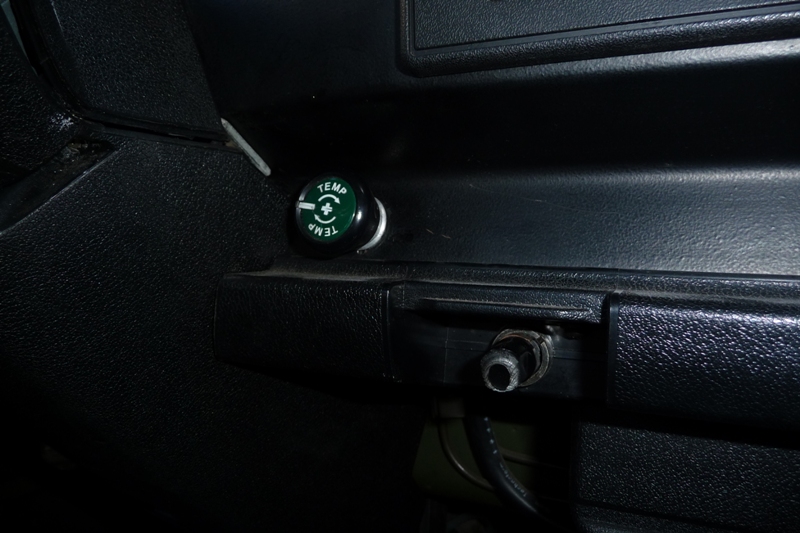

Bairo ha scritto: Tanto per la cronaca: questa mattina che faceva freschino sono riuscito a tirare tutta la levetta dell'anticipo e incredibilmente in questo modo nessuna fumatona, anzi pochissimo fumo considerata l'età del mezzo. In ogni caso permane il problema del cavetto che è durissimo e della levetta rotta. adesso provo a mettere una foto. [IMG]c:/temp/P1060838.jpg[/img]
15/01/2016 21:15 #139370 da Bairo
Risposta da Bairo al topic Fumo bianco in accensione
Qualcuno sa dirmi dove posso acquistare questa levetta?
Grazie.

E' sicuramente l'anticipo un pò ritardato! Fallo sistemare e vedrai che sparisce pure quella sensazione di avere il motore frenato...Serve un comparatore per regolare l'anticipo, è fattibile ma se non sei pratico è meglio se vai dal pompista.

Bairo ha scritto: Qualcuno sa dirmi dove posso acquistare questa levetta?
Grazie.
Per favore, questa richiesta va ripostata correttamente in "Consigli per gli acquisti". :sisi:
