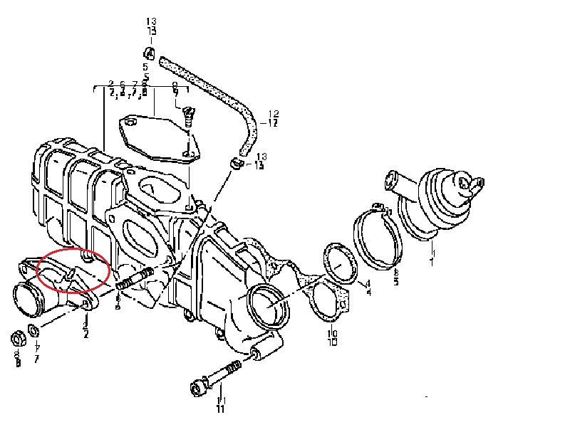

27/07/2011 13:39 #71019 da attila238
Allora, son stato finora a cercare questo tubicino vicino al collettore di aspirazione con anche Tororosso al telefono che mi dava indicazioni e non l'ho trovato. Le cose sono 2: la prima è che sono talmente bollito da non riuscire a trovarla e la seconda è che, siccome il motore è stato rifatto dal precedente proprietario, sia stata montato un collettore di un 1.6d aspirato, qquindi senza questo tubicino, è possibile??

27/07/2011 14:19 #71021 da attila238
Se non ho capito male è questo, giusto???
Qualcuno mi può dare la conferma che va collegato li? in caso che non ci fosse sul mio dovrei ricomprare il collettore giusto?

27/07/2011 19:38 #71052 da attila238
Risolto il mistero!
La risposta giusta era la prima, sono troppo bollito!!!!ahahah..
Vedendo bene l'esploso sono riuscito a trovare il tubicino, era nascosto dietro un tubo ed una vite di una fascetta attaccata al manicotto, io stavo cercando troppo in basso, sotto al manicotto e sotto alla "piastra"..

27/07/2011 20:51 #71057 da SyncroDan
attila238 ha scritto: Se non ho capito male è questo, giusto???
Proprio quello! :sisi:
