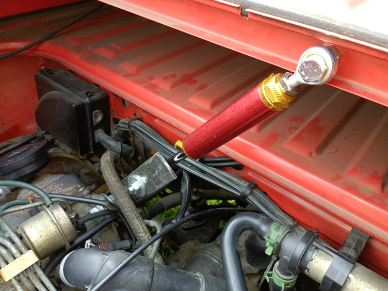

Ah dimenticavo, da freddo le vibrazione ti potrebbero fare cadere le otturazioni, se le porte sono socchiuse saltellano da matti, lato passeggero la vibrazione alla cabina e poi alla porta anteriore secondo me parte dalla sponda del cassone, se la sgancio si quieta un pò.
Ho provato per curiosità a montare un ammortizzatore di coppia, sará stato il punto di ancoraggio che ho usato ma il risultato è stato pessimo!

L'ammortizzatore di coppia non so bene cosa sia....mi sembra parente dell'armocromista....non avevo notato che hai il cassone...e se fosse il cassone non ben imbullonato che amplifica le vibrazioni del motore e fa entrare in risonanza tutta la struttura?

Il cassone è parte integrante della scocca, forse le sponde potrebbero amplificare le vibrazioni visto che i gommini in battuta sono un pò andati, ma facendo delle prove non cambia po molto.
L'ammortizzatore di copia lo puoi vedere qui in azione.
Ci ho provato, ero curioso del risultato ma forse andava installato diversamente.
