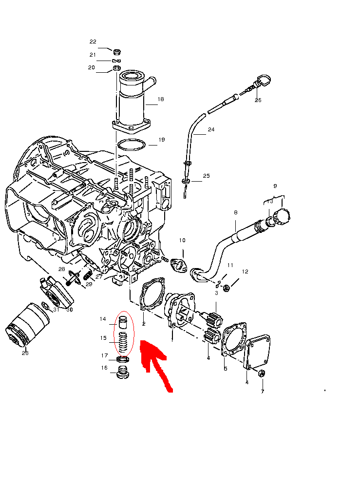

Nel mio motore avevo la molla di regolazione della pressione dell'olio "snervata", ovvero aveva perso un po' di carico e toglieva pressione all'impianto troppo presto.
L'ho banalmente tirata e riportata a misura originale (confrontata con l'altro motore che ho) e per un po' non mi ha dato piu' problemi, ma ora si fa risentire il cicalino.
Con pochi euro la si prende nuova (e magari anche la valvolina)..
codice molla VW :021115421B.
codice valvolina VW: 021115411A (da verificare, potrebbe cambiare in base al numero del motore).

Moca Zerbino ha scritto: [blockquote]molla di regolazione della pressione dell'olio [/blockquote]
che e' :?:
non ne sapevo nulla
ma ce' anche sui diesel?

A me la molla ormai accorciata dal tempo non regolava in modo corretto la pressione e dopo circa un centinaio di km in autostrada ai 100kmh mi ha svuotato un bicchierino.... ho aspettato un pò e si è riempito di nuovo.
Ovviamente mi ero fatto 100km con spia e cicalino accesi.
Riportato in officina da Eddy&Luca mi hanno sostituito la molla in oggetto e tutto è funzionato correttamente per 2 settimane...
ha poi ricominciato a suonare e a lampeggiare... però questo giro sembrava non esserci problemi. Ho fatto circa altri 1000km con cicalino e spia che si accendevano a caso e si spegnevano ugualmente a caso.
Portato in officina un'altra volta per cambio olio 20-50 e misurate le pressioni con un manometro volante... tutto sembra perfetto.
e' quindi confermato che è un problema elettrico, che a quanto dicono eddy&luca è piuttosto diffuso sulle versioni BENZINA, inesistente invece sulle versioni DIESEL. Rifacendo una saldatura all'interno degli stampati del cruscotto è sparito il cicalino ed è invece rimasto il problema della spia. Infatti ora giro con la spia dell'olio quasi sempre accesa. Ma essendo un problema elettrico non ci sono ripercussioni sul motore.
