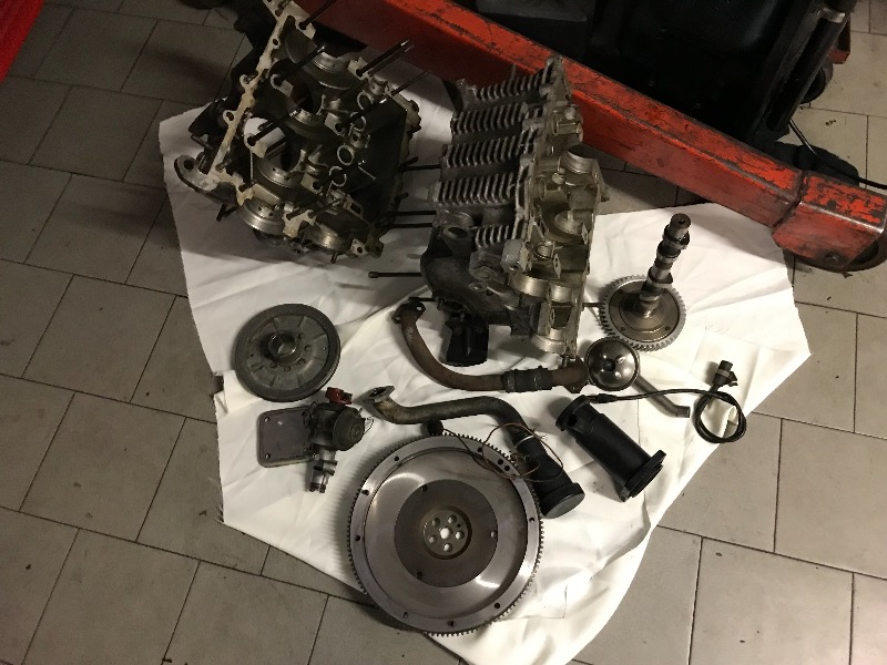

Continuo ad aggiornarvi. Motore smontato, insulti all’intero mondo della meccanica (perché smontare il cambio per rimuovere il motore? e, diagnosi effettuata: vari pezzi da sostituire, compresi pistoni e cilindri. Controllato albero motore in rettifica (ok) e rettificato volano (quando hanno cambiato la frizione non l’avevano fatto). Rispetto alle previsioni verranno recuperate le due testate, e non sostituite. Si procede...
Ciao, Paolo
