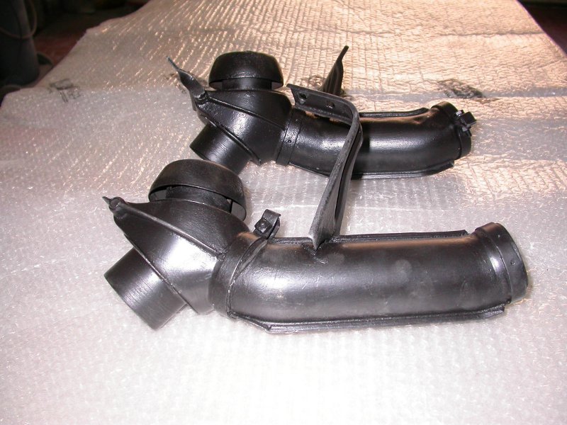

Purtroppo oltre che a bloccarsi gli scambiatori, si bloccano anche i fili nella guaina, dovresti farti aiutare da una persona che da dentro il joker muova il comando dei riscaldamenti, e uno da sotto vede se i leveraggi funzionano, fili e guaine sono molto lunghi e non è facile. Per questo motivo io li ho esclusi, ma anch'io vorrei ripristinarli!

Ciao e grazie per le foto e per i consigli! Oggi ho provato assieme ad un amico a muovere la leva del caldo per verificare il funzionamento dei flap; in effetti sono bloccati ma dopo una bella spruzzata di grasso marino sembra che si muovono. Domani provo a fare un giro sul westy per vedere se l aria calda non esce più. Intanto ancora grazie !😊Giallojoker ha scritto: Ti posto le foto degli scambiatori di calore
