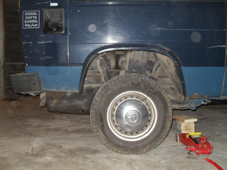

Non ho ancora mosurato la massima estensione, il cricchetto vw è inutilizzabile, e il mio cric a carrellino devo sottoporlo ad una modifica, è troppo basso.. Appena posso misuro e poi ti dico..
