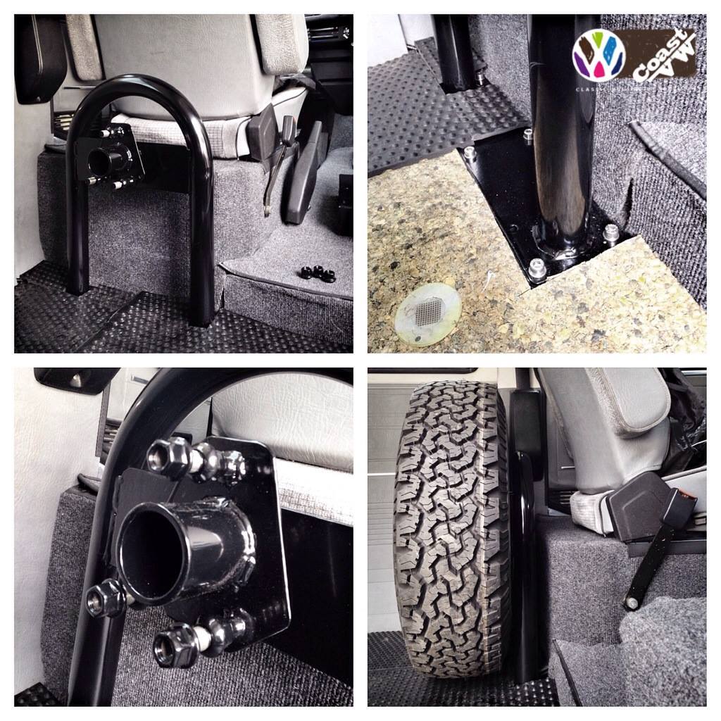

oppure per chi ha tanto spazio da buttare via ecco una soluzione al quanto bizzarra ;)

Silentbay ha scritto: oppure per chi ha tanto spazio da buttare via ecco una soluzione al quanto bizzarra ;)
Eccellente!
Soprattutto se fori durante un'uscita off road e al posto di quella ruotina nuova nuova ci devi piazzare quella bucata, con sopra 15kg di fango che si spantegano sulla moquette. Complimenti vivissimi! :lol: :applausi:
Bentornato Jokeristi!!!! :D
