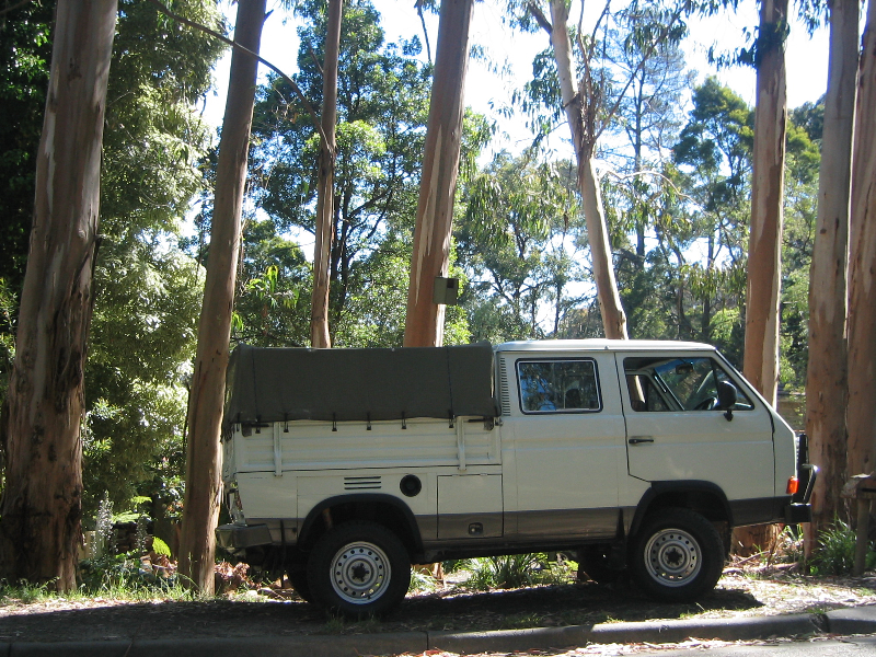

Saggia decisione sarda! Ma il Syncro del sioretto pensionato è un Doka? [IMG]C:\Documents and Settings\gino\Desktop\T3 doka.jpg[/img]
21/10/2009 14:40 #31130 da il_teo
Risposta da il_teo al topic trasformazione in syncro
MIo dio che bello!!!!
Cmq.... anch'io sono dell'idea che se vuoi un syncro... devi comprare un syncro! Trasformarlo è veramente dura!!! Piuttosto o ti compri anche il pickup (che bello) oppure vendi il tuo T3 e compri un syncro camperizzato o simile, io ho comprato un caravelle 9 posti e l'ho camperizzato.
E non riesco mai ad abbandonare l'idea di comprarmi un DOKA 16''!!! e ovviamente tenere il mio!!
PS... prova a fare due conti di quanto potrebbe costarti smontare il tuo T3, comprare il syncro e fare la modifica... e quanto potrebbe costarti vendere il tuo t3 e comprare un syncro già camperizzato!!!

profumodinafta ha scritto: Saggia decisione sarda! Ma il Syncro del sioretto pensionato è un Doka? [IMG]C:\Documents and Settings\gino\Desktop\T3 doka.jpg[/img]
purtroppo no.è un tre posti
