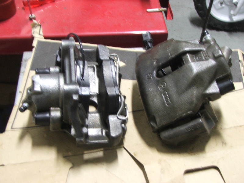

Fatto dischi davanti e dietro

bravo mauro!! dacci un po' di info però!! :wink:
dai.. vi svelo in anteprima il mio progetto...
il rear è sicuramente più efficace.. il front è da rivedere.. :asd:

gia gia ma allora ci vogliono 4 culi come pinze va beh modifico

Syncrotrip ha scritto: Mi sa che ho comprato le pinze sbagliate allora....
Mi tocca montare...no meglio installare queste
ma queste sono per la modifica dischi posteriori giusto...?
12/03/2013 22:23 #103654 da Syncrotrip
Risposta da Syncrotrip al topic Disco disco per magia...
No, anteriori.
12/03/2013 22:27 #103656 da mic
Risposta da mic al topic Disco disco per magia...
ah ma quindi nn sono maggiorate? pensavo avessero più pistoni
forse mi sono fatto ingannare dalla foto
12/03/2013 22:59 #103660 da Syncrotrip
Penso che il pistone sia simile all'originale, però può montare dischi ventilati da 312mm.
Paolinox le tue pinze sono a doppio pistoncino? Al posteriore hai dovuto spessorare?
Mauro raccontaci....

Si, le pinze anteriori sono a doppio pistoncino (il syncro su cui sono state montate non è il mio ma di un altro utente del forum), al retrotreno nessuno spessore visto che le pinze di minor dimensione non interferiscono con il cerchio.

Ti stresso ancora un pò, ma già che sono in ballo sto valutando di fare anche il posteriore..
Hai mica la dima della staffa?
Informazioni su diametro del disco(268?), pinza(38?), portapinza, modifiche cavo freno a mano?
Thanksssss
