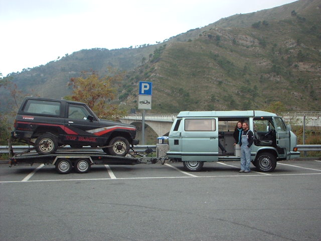

26/10/2012 17:07 #96339 da Silentbay
Risposta da Silentbay al topic Il mio ...
Eddy ha scritto: Vabbè se no sembra che me la tiro ...
Il Mio è motorizzato con un 1.9 tdi (1Z) senza elettronica, cioè: pompa gasolio meccanica costruita "su misura" e turbina maggiorata K24.
Visto l'impiego misto: Auto, Camper, Traino da 2500 Kg e fuoristrada si rendeva necessario il raffreddamento dell' olio e di un circuito separato per il raffreddamento del liquido per L'intercooler aria-acqua.
La soluzione sperimentale che abbiamo adottato (e credo che siamo stati i primi In The World ... smentitemi vi prego se no poi me la tiro davvero...) è stata quella di spostare i fari nel portellone e di mettere al posto dei fari i due radiatori che ci servivano ventilati con l'aria forzata proveniente dalle due griglie superiori.
il Mio è ancora in fase di messa a punto e taratura, ma come si può intuire dalle foto è già piuttosto "in forma".
Per il resto: Atlantic Syncro 14, bloccaggio ant e post , disgiuntore, 215/75R15 motore appunto 1Z , euro 3 , traino 2500Kg, tutto rigorosamente omologato.
per me è piu di un sogno che si materializza, fra le altre cose è un addolcitore di pillole amare, una Mary Poppins, pernsate a tutti i T3 che trasporterò, vuoi mettere tra essere trasportati da Il Mio piuttosto che da un carro attrezzi anonimo?
Quello in foto è un trasporto storico, il passaggio di consegne con Caino (l'ex trainatore, patrol 3.3 TD) in foto conpaiono Mara e Luca.
:vw
