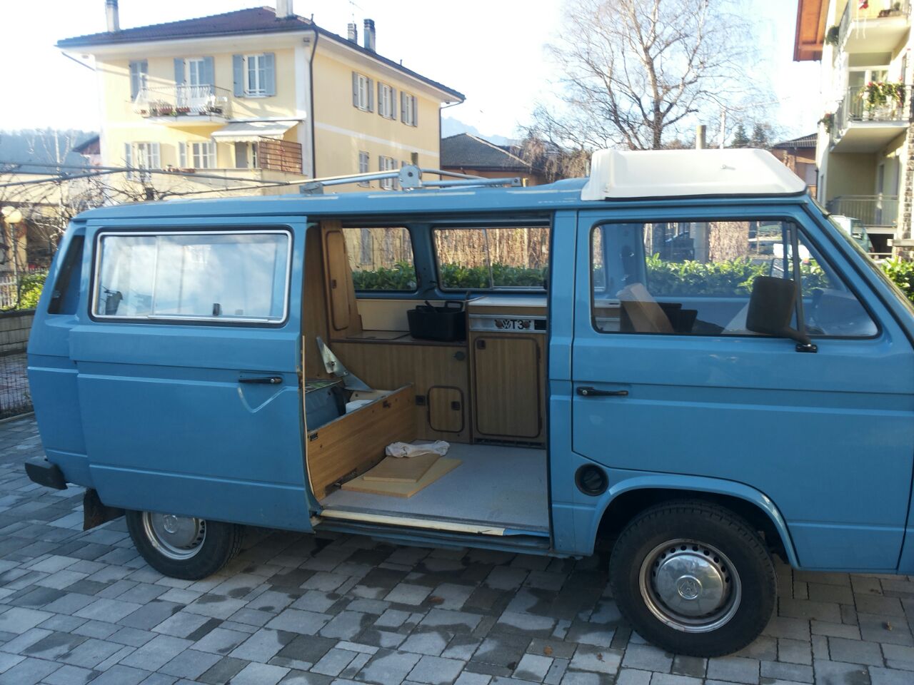

Grazie Vic!
nella foto si vede metà cielo con il rivestimento tipo trapuntato e nella parte in alto della foto l'interno del tetto con il floccato. Ho tolto tutto il cielo e sotto è rovinato dall'umidità. Purtroppo hanno anche messo dei traversi di legno fissati da sopra con delle viti forando il tetto per sostenere i pannelli di rivestimento.
Pensavo quasi quasi di mettere una guaina butilica adesiva
link
e poi ricoprirla con moquette adesiva ma non mi sembra una buona soluzione.
Avrei trovato anche della floccatura sempre sullo stesso sito
link
Ma.... sono molto indeciso al momento.... vedro di macinare qualche idea

Se la floccatura non è consumata, fai una prova di pulitura sulla parte più sporca: usa ipoclorito di sodio (candeggina) o perossido di idrogeno (acqua ossigenata) con una spugnetta (occhio a gocce e colature!!!). I traversi è sempre possibile eliminarli tappando i fori dall'esterno e, lavorando di fino, mascherare le tracce interne. Mal che vada, hai comunque fatto un'operazione propedeutica a qualsiasi azione successiva...
09/12/2014 22:05 #127710 da armin
Risposta da armin al topic Ciao a tutti, sono Celestina...
ciao , riguardo ai sedili , il materiale descritto non sembra originale . joker con sedili in similpelle non ne han fatti . mi vengono in mente i sedili del caravelle che hanno un rivestimento simile . sicuramente dovrai trovare una soluzione "uniforme " per tutta la cuscineria interna. il tessuto originale postato in vendita al metro sarebbe naturalmente l' ideale , ma mi rendo conto che ha il suo costo.
per quanto riguarda il tetto penso che dovresti agire drasticamente , togliendo per primo tutto il tetto in vetroresina per appoggiarlo su due cavalletti in modo da poter lavorare bene . in questo modo puoi togliere quel controsoffitto similnautico e vedere cosa cè sotto (penso un disastro ) visto che la condensa creatasi nel tempo sotto i pannelli di copertura ha avuto tempo di far proliferare ben bene le muffe. (molto malsano dormirci) .il consiglio di Vic di fare una prova con i prodotti menzionati e testati con buoni risultati da molti jokeristi mi sembra ottimo. ci sono buone probabilita che il tetto torni bello e pulito internamente .
una volta sui cavalletti poi puoi anche intervenire sui buchi fatti per reggere il controtelaio in legno del controsoffitto e sulle crepe esterne con della resina epossidica. una bella verniciata al tetto esterna e un telo nuovo completerebbero l' operazione.

Celestina scoperchiata!!!
serata di ieri e oggi pomeriggio dedicati allo smontaggio del tetto.
nei prossimi giorni pulizia, stuccatura, verniciatura e sistemazione dell'interno....
in che modo ancora non so.

11/12/2014 21:42 #127839 da JoeBux
Risposta da JoeBux al topic Ciao a tutti, sono Celestina...
ciao. Ci sono delle piccole crepe attorno all'oblo, una piccola ammaccatura sull'angolo dx dietro e poi i fori del controtelaio del cielo. pensavo di stuccare e poi riverniciare. comunque la cosa importante è la sistemazione interna che con l' aiuto dei vostri consigli domani faccio una prima prova di pulizia.

30/12/2014 23:46 #128373 da JoeBux
Eilà. Non siamo spariti!
Giornata dedicata alla sistemazione del tetto. Riparazione con vetroresina di una botta su un'angolo posteriore e di una crepa vicino all'oblo. Nei prossimi giorni lo preparo per la riverniciatura.

01/02/2015 00:08 #129448 da JoeBux
Il tetto è riverniciato!!!.... e la prossima settimana arriva il pop top e l'oblo nuovo cosi lo posso finalmente rimontare. Spero di mettere presto una foto.
