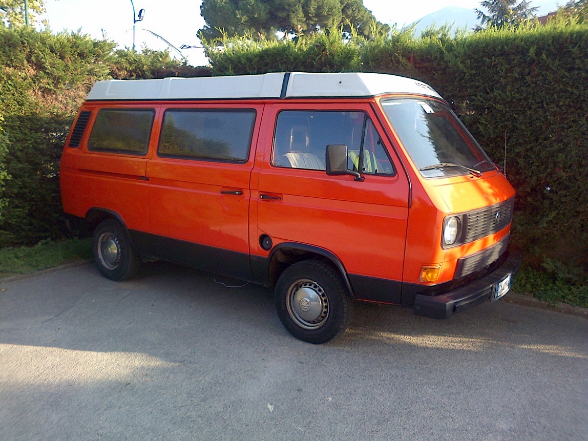

Ecco la foto:
Ecco la foto:
T3 Joker 1.6D del 1983, tetto a soffietto "Trotamundo"
"Ce n'è ancora di strada..."

Carinissimo, cosa hai intenzione di fare? (A parte lo smontaggio totale e la pulizia interna).
