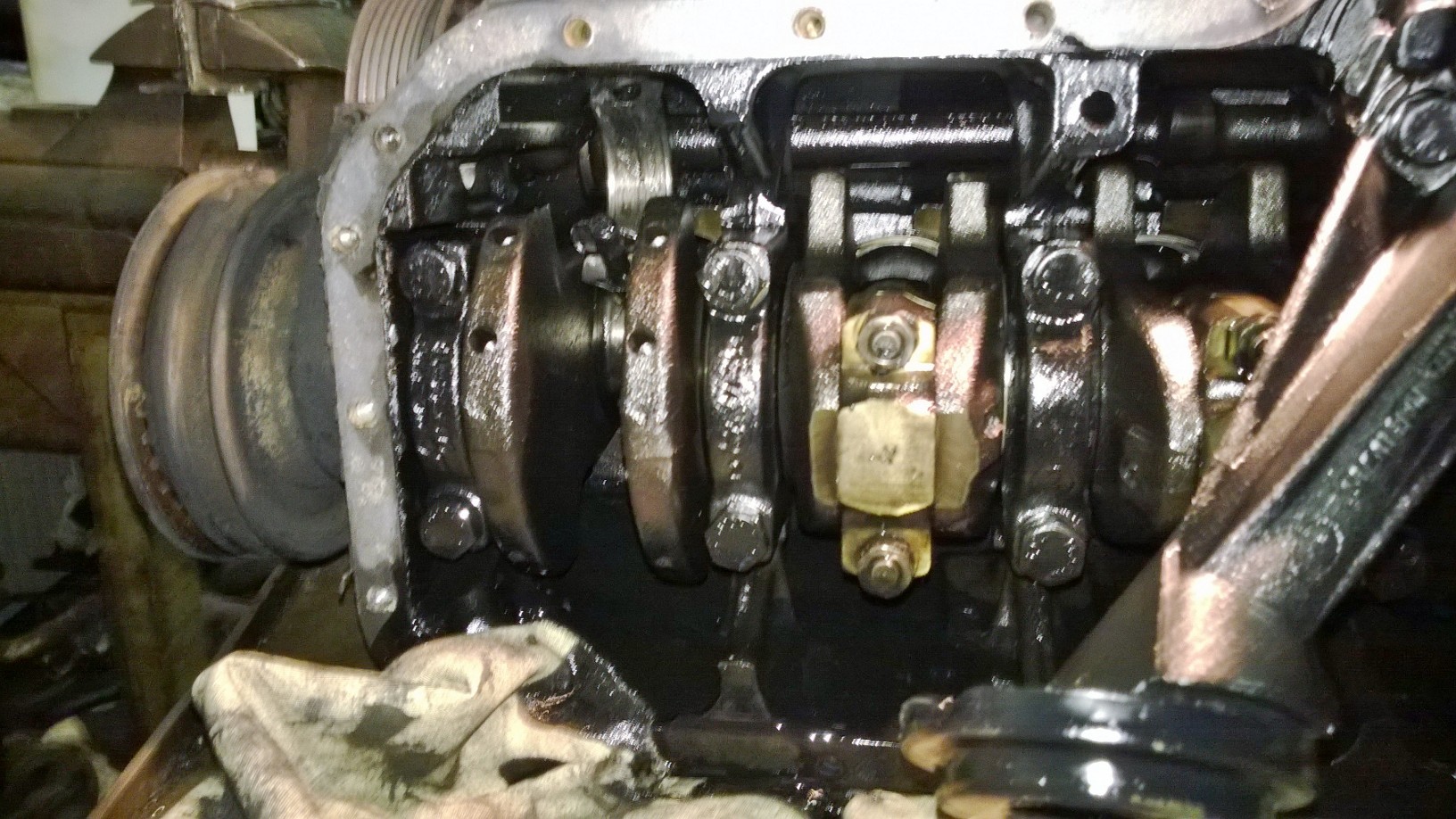

iniziamo a fare i seri :roftl: questo è quello che abbiamo trovato smontando la coppa dell'olio del vecchio CS.

Da paura, una biella si è aperta, devono aver ceduto i bulloni, molto strano.
Se hai trovato uno dei due bulloni intero e non rovinato deve essersi svitato.
Altrimenti il pistone si è inchiodato ed ha strappato dal fissaggio la biella... In tal caso forse è meglio trovare un sostituto funzionante al posto di riparare perchè anche testa e cilindro saranno compromessi...

Del mancante...abbiamo trovato solo tanti piccoli pezzettini e un pezzettone...una marmellata di olio e ferro!

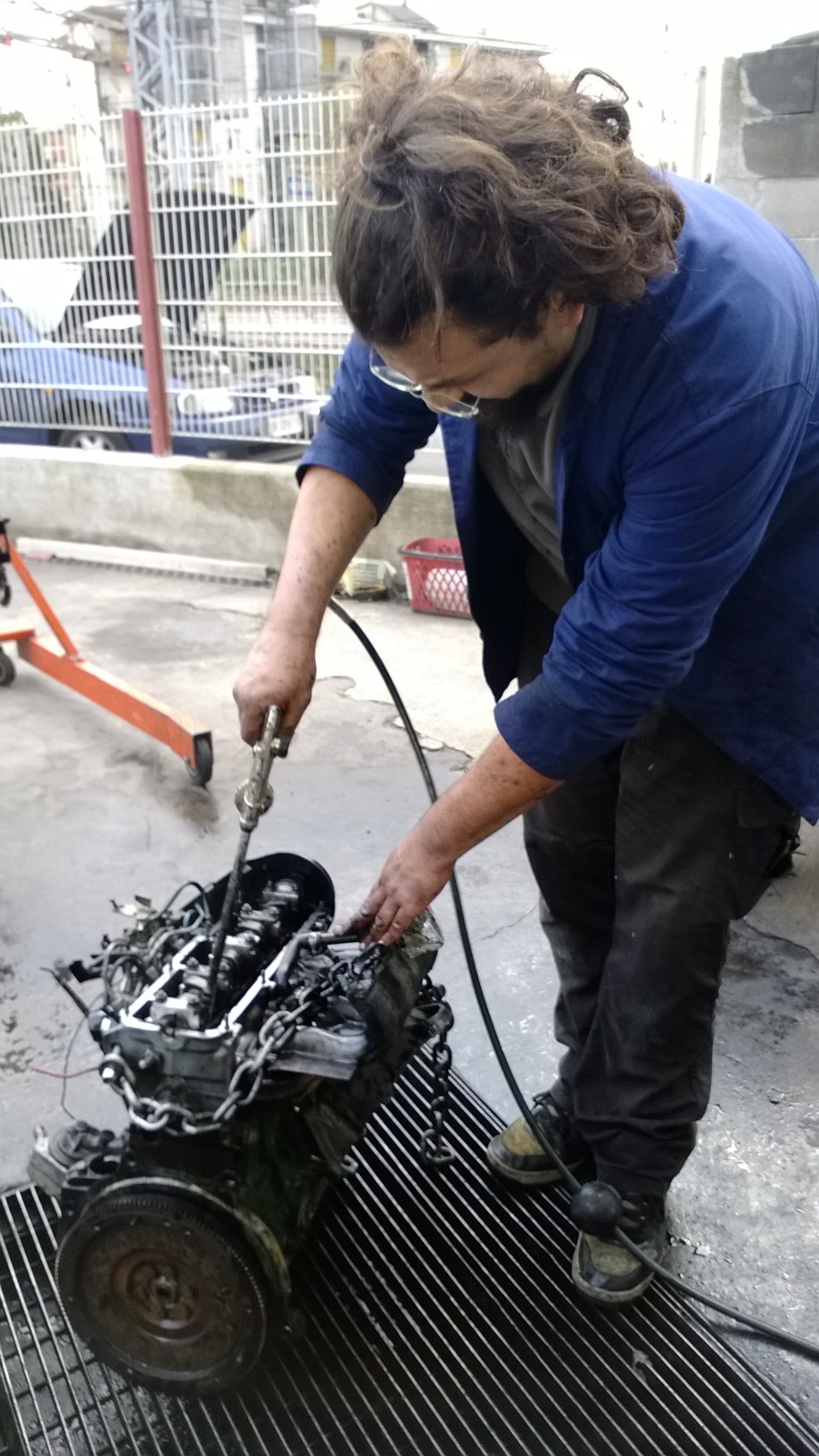

Ora il dottor K . sta già mettendo le mani sul sostituto e sta facendo un lavoro precisissimo e pulito!!
