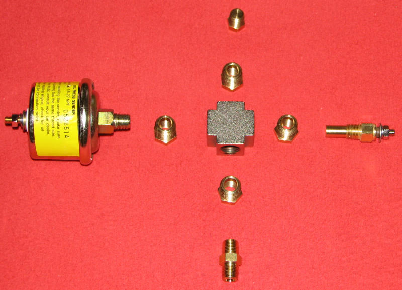

Blasco come hai collegato i sensori x temp e press olio?

17/03/2009 19:56 #20954 da blasco
Risposta da blasco al topic [Spostato] vi presento squeak
Moca Zerbino ha scritto: Blasco come hai collegato i sensori x temp e press olio?
oltre a tirare un cavo dal cruscotto al motore ho smontato il bulbo che misura la pressione dell'olio e da quel piccolo foro che per la cronaca ha un filetto M10x1mm
mi sono sdoppiato in tre con un blocchetto d'alluminio in un foro ho rimesso il bulbo originale e negli altri sonda temperatura e pressostato io ho usato quelli della VDO e devo dire che mi sono trovato molto beneunica difficolta è lo spazio veramente ridotto di dove sono posizionati infatti ho dovuto modificare la lamiera che protegge il motore perchè andava in collisione con il pressostato. purtroppo mi sono dimenticato di fare delle foto ma appena mi capita ve le mostro
18/03/2009 01:02 #20966 da Moca Zerbino
Risposta da Moca Zerbino al topic [Spostato] vi presento squeak
interessante, il blocchetto di alluminio lo hai costruito tu?
appiedato-Ex California 1.6TD

18/03/2009 20:55 #21010 da blasco
Moca Zerbino ha scritto: cosi?
www.kilindo.de/html/t3_zusatzinstrumente.html
molto simile io ne ho usato uno che ho riciclato dove lavoro ho solamente dovuto ripassare i filetti visto che non erano uguali
