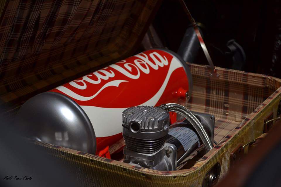

bdade ha scritto: Si, le usano quelli che abbassano i mezzi: mentre vai in giro tieni il mezzo un pelo alto, quanto basta per circolare; da fermo quando lo devi esibire puoi abbassare tutto fino a toccare il toccabile :D
Splendida idea trebbory, sono curioso di vederlo! :applausi: :applausi:
Off Topic:
Questo mio amico ha una Audi100 LS ribassata che grazie a questo affare (fighissimo peraltro, installato dentro una finta valigetta da picnic con grafica cocacola sulla bombola :D )
diventa così
Fantastico!!!!!
