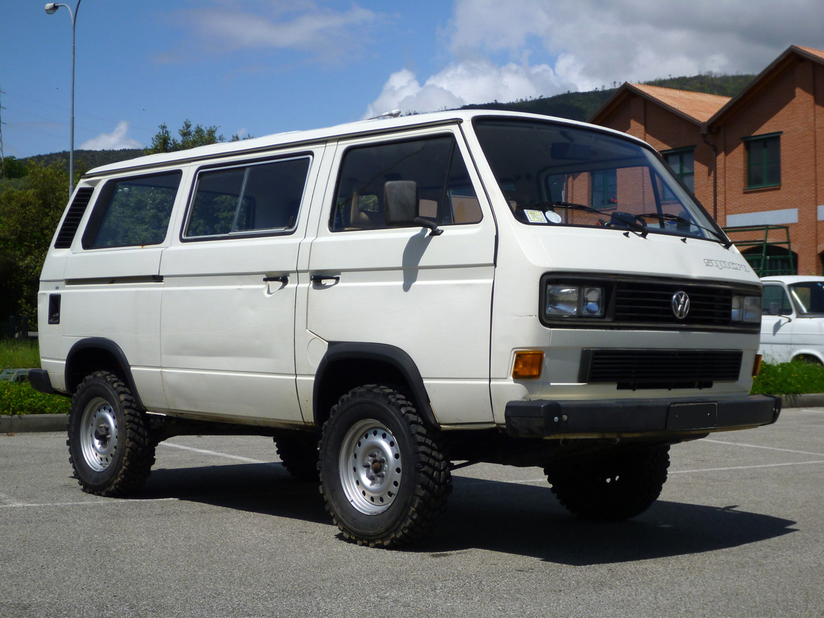

Si e ora è leggermente impennato in avanti, stavo pensando ad aggiungere 5mm al post arrivando a 40mm totali...come la vedi?
Testina non ordinata, volevo aspettare di fare un ordine unico con altre cose che mi servono, però ho preso i perni lunghi e ho messo il distanziale archetto.

Su strada fantastici..faccio le curve e non si imbarca per niente..anche a 90 all'ora in rettilineo sembra che abbia cambiato lo sterzo è anche più preciso (questa è la sensazione)
Su sterrato veloce non saprei perchè c'è parecchio rumore "sotto il sedere" penso ci siano ancora dei silentblock da cambiare prima che possa valutare per bene...cmq in generale posso ritenermi contento.

Silentbay ha scritto: .... stavo pensando ad aggiungere 5mm al post arrivando a 40mm totali...come la vedi?
La vedo bene.
Misura l'interasse occhielli ammortizzatore con sospensione a riposo e tutta estesa, così ti rendi conto della escursione disponibile.
Ricorda che la molla nuova ha bisogno di assestarsi quindi tra qualche tempo (dipende dall'uso) tenderà probabilmente a perdere un pò di quota.

...ammo trailmaster...molle piu' dure..spessori al posteriore...obbiettivo superare i 40 mm...qui c'e qualcuno che "scopiazza" alla grande!!
ricordati i triangolini per l'anteriore che vende gowesty, altrimenti poi scopiazzerai anche il cambio dei giunti!! hihihi

eheh....ma per triangolini intendi gli spessori si alluminio per gli archetti? Ho già messo anche quelli...prossimo step saranno i giunti ad angolazione maggiorata se i miei cederanno ;)
