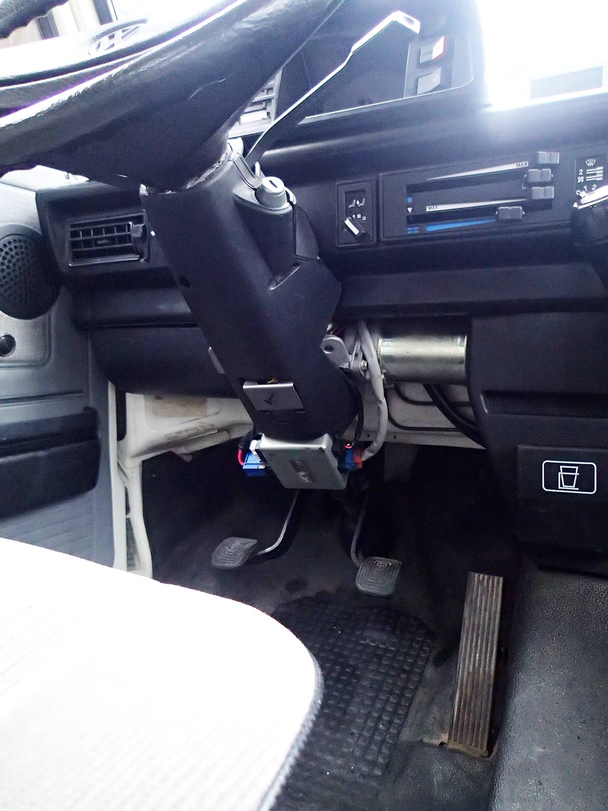

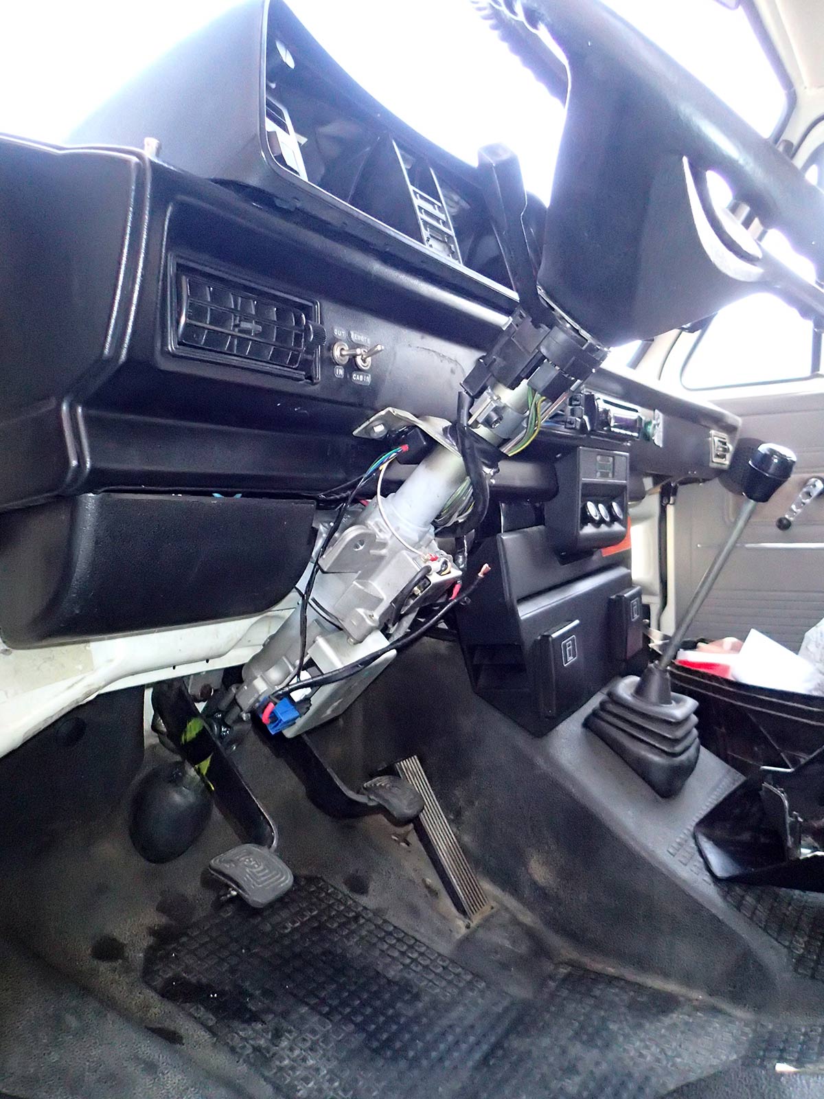

Dulcis in fundo (più dulcis che in fundo) servosterzo elettrico con potenziometro regolabile a piacimento, associato al volante più piccolo ereditato dal donatore ammeregano...una vera figata sembra di avere un'automobile adesso :blues:

Lho preso su ebay e proviene da Opel corsa, ti propongono quello pronto al montaggio (che costa sui 500 euro più spedizione) oppure quello che ti devi saldare, tagliare, adattare tu a 250 circa spedito...io come ha già scritto BatDoG mi sono appoggiato all officina syncro specialist f.lli Bottini che saldano, torniscono e collegano tutto loro senza problemi
