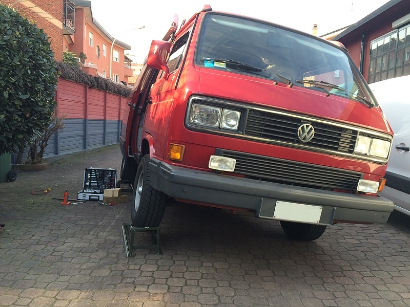

Sempre a fare lavori su sti cazzi di furgoni, eh? Vedo che la domenica tipo del jokerista syncroglionito gira e rigira è sempre quella...
Lavoro notevole il tuo, comunque, sono anch'io curioso di sapere a spanne i costi e soprattutto le prime impressioni. E dietro? C'è l'intenzione di passare ai dischi o lasci su i tamburi?

....dischi fatti anche dietro qualche giorno prima del srflw scorso seguendo il topic del Toto-Paolinox "disco disco per magia" ...provenienti da vw sharan...
10 Anni 2 Mesi fa #130920
Azzo... che spettacolo!!!! :sbonk:

Allora:
-cuscinetti nuovi oblligatori solo se metti colonnette più lunghe
-dischi quelli lì
-pinze ATE57 provenienti da audi a4, a6, 100 e se non erro alcune passat, MA ASSOLUTAMENTE provenienti da dischi da 288mm che il portapinza è diverso...se prendi quelle con pprta pinza del 312mm non ti funziona con il kit Epytec
-kit piastre adattatrici epytec da 129 euro
-e con i mei cerchi del 16 originali ET34 ho dovuto mettere ben 16mm di distanziale per ruota...con 6mm erano a pelo ma appena andavi a frenare la pinza andava a toccare nel cerchio iniziando a tornirsi
, con 15mm toccava solo con frenatone a fine corsa e solo dal cerchio lato guidatore, con 16mm nessun impatto. Tieni presente che la epytec ti da già un distanziale da 3mm che va messo però tra mozzo e disco però il risultato di allargo di carreggiata è di 19mm totali per lato...ovviamente per chi ha ET maggiori la carreggiata si allargherà di meno...
-tubi li avevo cambiati da poco in gomma e per ora ho lasciato quelli visto che quelli areonautici costano una fortuna...
-spessori vedi sopra, e ricorda che di conseguenza, come detto prima, dovrai cambiare colonnette mettendo quelle più lunghe (almeno che non usi distanziali ancora più spessi che si fissano diversamente)
buona fortuna
