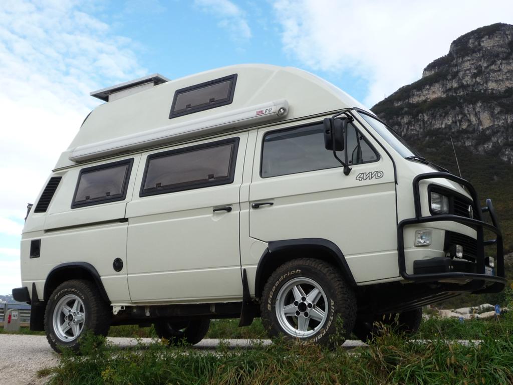

Fuoristrada???
Sarei preoccupato a lasciarlo (parcheggiato) in strada :asd: :asd:
Scherzi a parte, lavoro bellissimo
Complimenti!!!
:D

eccezziunale veramenteeeeeee!!!!!!
una domanda, ma il lato posteriore del tetto è rialzato???

Grazie a tutti per i complimenti...
Fuoristrada si, perchè no? Logicamene se c'é una strada alternativa ai rovi prendo quella, comunque già il paravacche aiuta a fare strada!
Nel lato posteriore c'era un vano di ca. 15 cm, poco sfruttabile, come pure era poco sfruttabile il tetto arrotondato per mettere i pannelli solari. Così mi sono fatto fare nelle dimensioni del vano una cassetta in inox arrivando fino all'altezza dell'oblò del turbovent, sulla quale ci ho fissato i pannelli solari.

così si fa... grandissimo tu e grandissimo mezzo! :applausi:

Gran lavoro, e gran bel mezzo!
Tecnicamente ineccepibile, azzeccata anche la scelta del colore bianco, in sostituzione del blu.
Complimenti.

Mi unisco ai complimenti...
Veramente, veramente bello!

Monumentale direi!
Allora hai usato il forex per gli interni?
io ti proporrei una fanaleria degna adesso...

Il Forex lo avevo usato l'anno scorso quando avevo rifatto gli interni, non mi aveva soddisfatto però perché troppo tenero.
Tramite qualcun'altro del forum ho trovato altri pannelli (zingrinati oppure lisci) molto più duri però ugualmente abb. flessibili, addirittura rivettabili!

non si offenda nessuno... il più bel syncro che abbia MAI visto!!!!!!
davvero bello bello bello
a voler essere completamente sincero mi sento di dire che avete ancora un margine di miglioramento nei rivestimenti dei sedili per farlo davvero "perfetto" ....
ma e' un fuoristrada quindi... mi sembra fin troppo "de luxe" giù cosi!

okrimb ha scritto: Come promesso, ecco delle foto del lavoro finito (o quasi)
Ho adattato un letto del tetto alto Westfalia, coprisedili rifatti, qualche manometro e piccole modifiche
Gli ho regalato un impianto d'allarme con chiusura centralizzata, autoradio CD Becker con 2 RDS, sistema a due vie della Focal con amplificatore della Proton ant., e posteriore sistema 2 vie Infinity con subwoofer attivo. 2 pannelli solari della Helios da 50W cad. che alimentano le due batterie (1 Optima red, 1 al gel per i servizi), per il frigo ho optato di prendene uno bivalente a compressore molto piú performante di quello trivalente, anche il caricabatterie é nuovo per la ricarica di entrambe le batterie. L'isolazione é stata fatta tramite x-trem isolator da 2cm per le pareti e 4cm per il tetto. Il motore é stato anche ripreso in mano dato che era smontato e adesso tranne qualche piccolezza é tutto nuovo (testa, turbina Garrett, pompa, motore avviamento). Il radiatore dell'olio é anche stato sostituito con uno più grande. Anche il cambio é stato revisionato e la quarta marcia ha ricevuto un 0,82 prelevato da un 2WD. Cerchi della Ronal che erano quelli che vendeva la Projekt zwo.
Molti lavori li ho fatti in proprio, altri ho dovuto delegarli (saldature, verniciatura, impianto 12V-220), ho capito perchè per un mezzo restaurato chiedono delle cifre esorbitanti.
Tra acquisto e restauro ci ho speso più di 20000 Euro, ma chi acquisterebbe un mezzo di 20 anni per 20000 Euro????
Sono tutto matto!!!!
