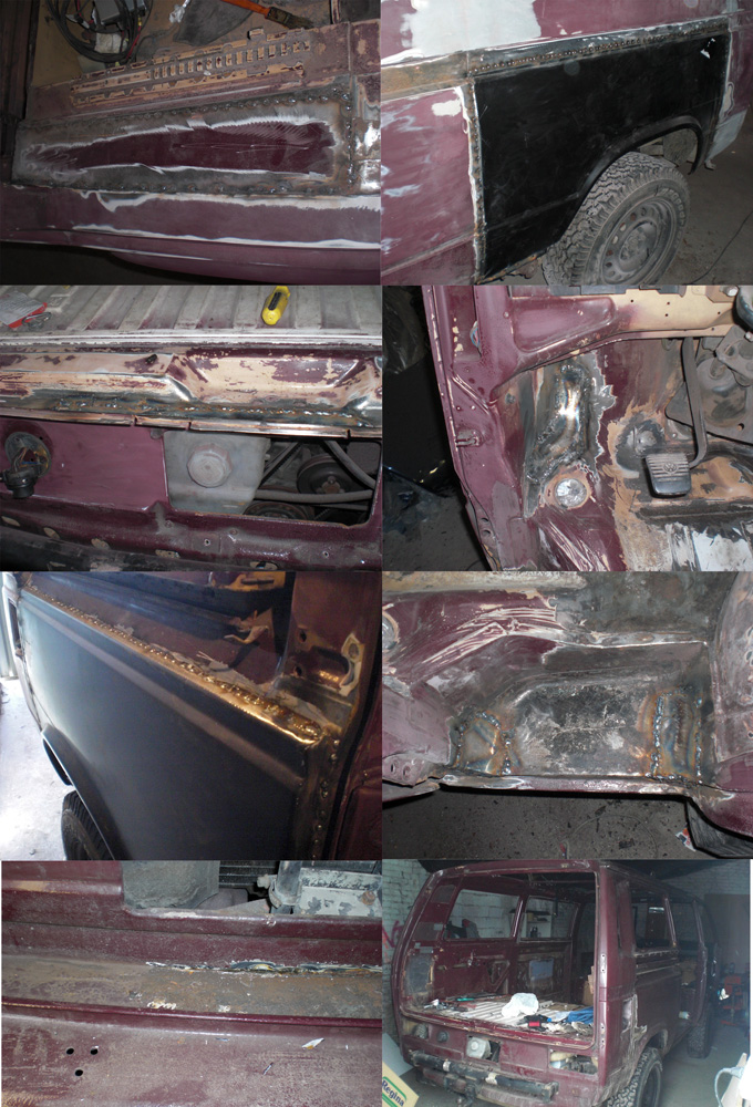

i lavori eseguiti sono stati fatti da me con l aiuto di un carrozziere.
lo smontaggio si può dire una bazzeccola fortunatamente sono un fottuto perfezionista ed ogni vite è stata messa dentro ad un sacchettino attaccato al pezzo smontato. :nono:
nn mi importava molto dell estetica sapendo già di usarlo molto, essendo la prima e unica macchina; quanto di togliere tutta la ruggine.
ora qualche foto
ho preso spunto da Spazza e ho fatto una compilation
sopra i punti dove il boss ha saldato le lamiere parafanghi dietro e davanti, e qualche rattoppo qua e la
qui le stuccate
il fondo con la striscia inferiore di antirombo dato a spruzzo
in fine nel forno
e questo il risultato
il colore è quello suggerito da syncrodan lybiam mat sand opaco
sono stato indeciso fino all ultimo e devo dire anche se sembra un pò troppo military navy, è quello che cercavo un colore chiaro che nn dia molto nell occhio ma che abbia personalità.

Mitico!! Molto bello...Complimentoni!
