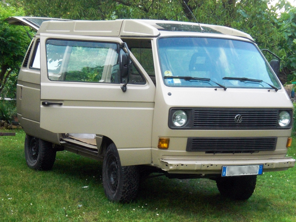

12 Anni 11 Mesi fa #89934 da mic
Risposta da mic al topic l'arrogante o il piccolo (syncro)
ragazzi è stata dura ma è belo come il sole
:ola:

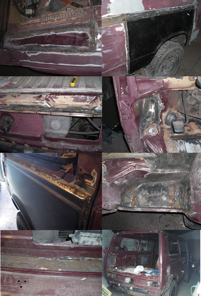

i lavori eseguiti sono stati fatti da me con l aiuto di un carrozziere.
lo smontaggio si può dire una bazzeccola fortunatamente sono un fottuto perfezionista ed ogni vite è stata messa dentro ad un sacchettino attaccato al pezzo smontato. :nono:
nn mi importava molto dell estetica sapendo già di usarlo molto, essendo la prima e unica macchina; quanto di togliere tutta la ruggine.
ora qualche foto
ho preso spunto da Spazza e ho fatto una compilation

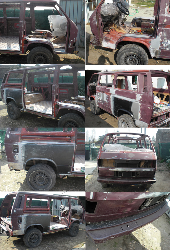

sopra i punti dove il boss ha saldato le lamiere parafanghi dietro e davanti, e qualche rattoppo qua e la

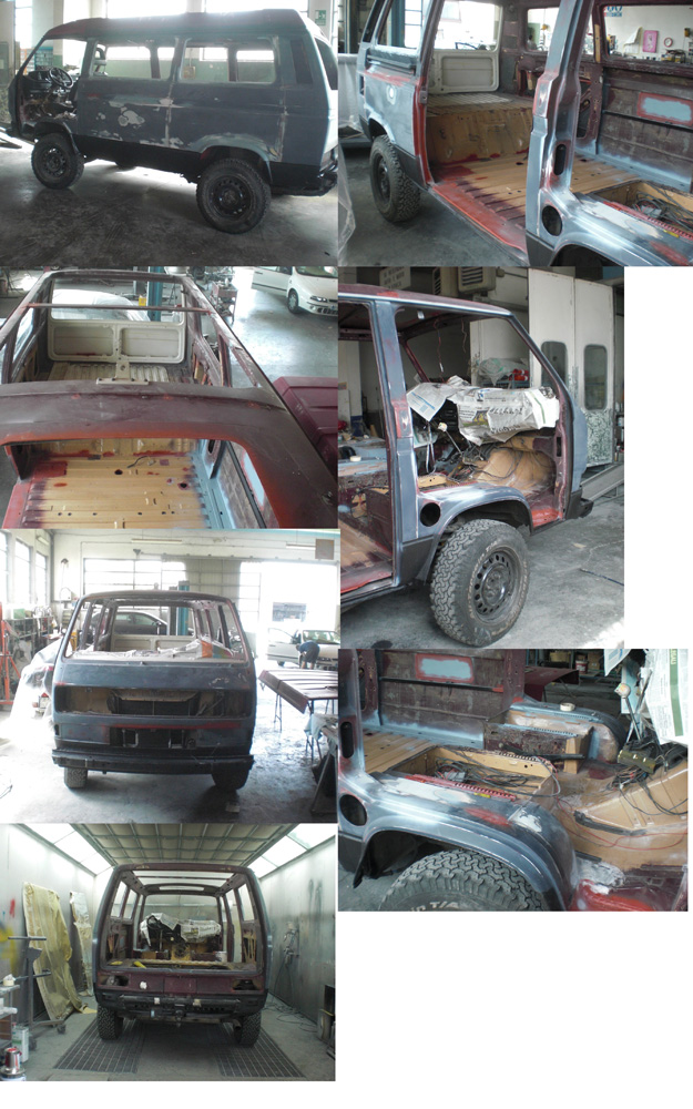

qui le stuccate

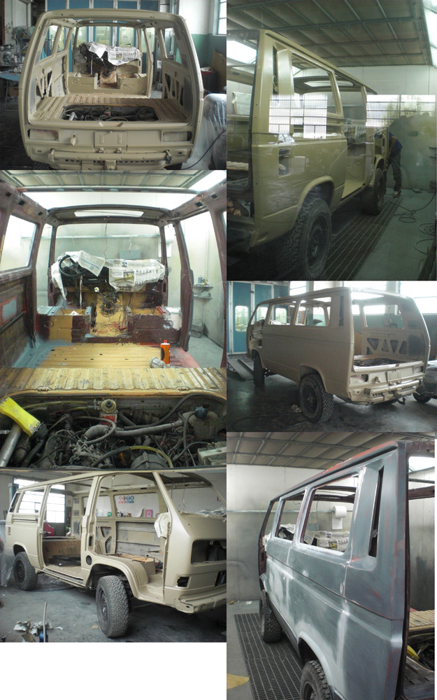

il fondo con la striscia inferiore di antirombo dato a spruzzo
in fine nel forno

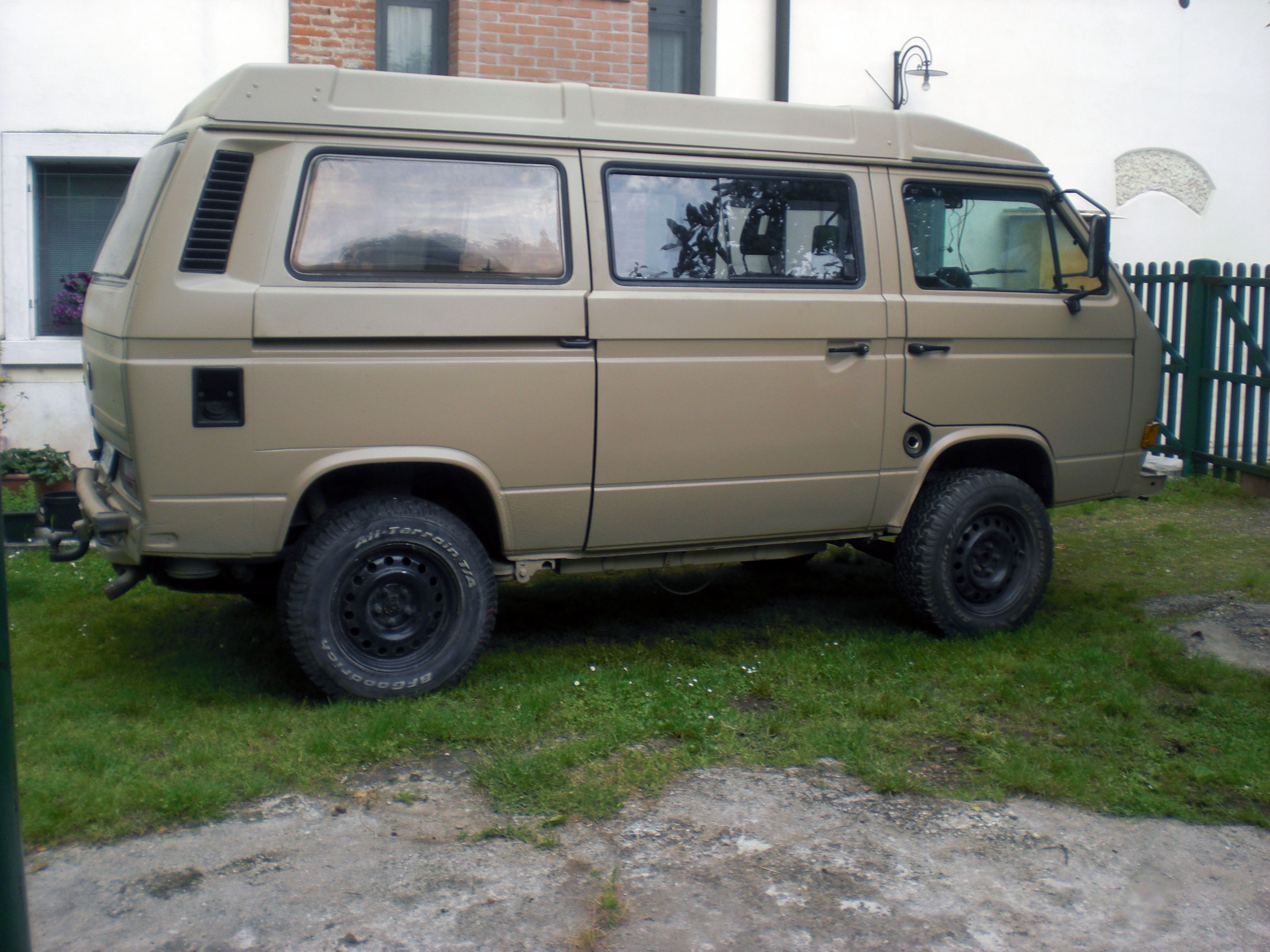

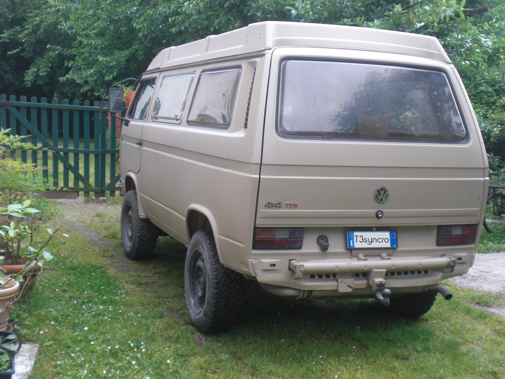

e questo il risultato
il colore è quello suggerito da syncrodan lybiam mat sand opaco
sono stato indeciso fino all ultimo e devo dire anche se sembra un pò troppo military navy, è quello che cercavo un colore chiaro che nn dia molto nell occhio ma che abbia personalità.

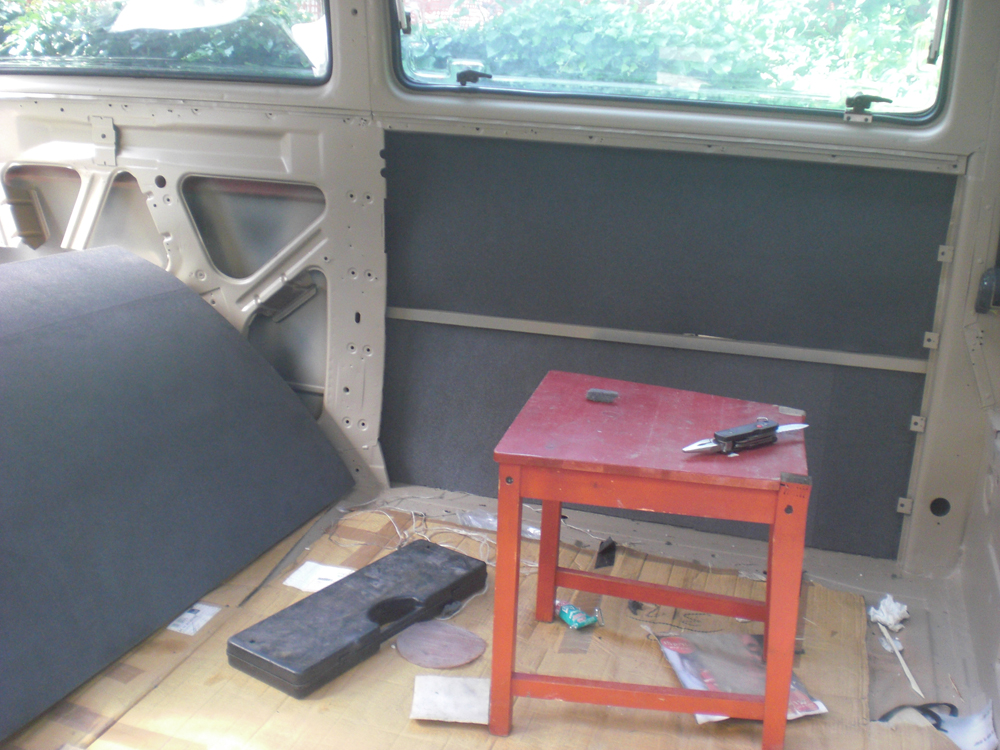

essendo a casa da lavoro sto facendo un tour de force in continua elaborazione oggi è toccato alla cera negli scatolati, ho aggiunto delle barre di ferro per irrigidire il tetto e la fiancata, ho aggiunto un tetto aprire al guidatore (di cui verrà fatto un ulteriore rinforzo del tetto), isolante fonotermico extreme doppio totali 3cm, rinforzato il porta ruota posteriore con delle barre su misura.. e via altre milioni di cose impianto elettrico, rifoderato tutti i materassi, ricablate tutte le serrature per un unica chiave, poi nn voglio annoiarvi
pian pianino metterò altre foto
