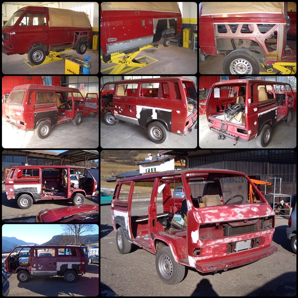

Spazza84 ha scritto: Collage
Questa assolutamente per il calendario 2012, un po' di nudo ci vuole...

28/01/2012 15:22 #81132 da spazza84
Risposta da spazza84 al topic Di certo è un lui
il Cusna ha scritto: Questa assolutamente per il calendario 2012, un po' di nudo ci vuole...
:wink:
Ahahah! Se proprio volete :)

28/01/2012 17:10 #81137 da loca
Risposta da loca al topic Di certo è un lui
Gran lavoro complimenti ! A rimontare il tutto poi ci và tanta volontà e tenacia che verrà senz'altro ripagata dal risultato finale!

09/02/2012 11:30 #81728 da spazza84
Il rimontaggio sarà puro e semplice divertimento te lo assicuro!
La rottura vera è smontare in realtà..sembra che ci sia sempre qualcosa da togliere e dopo un po' sei davvero stufo di vedere il tuo furgone sempre più vuoto e brutto..
Rimontando invece tutto prendere forma e sei motivato ad andare avanti vedendo i frutti del tuo lavoro :)
