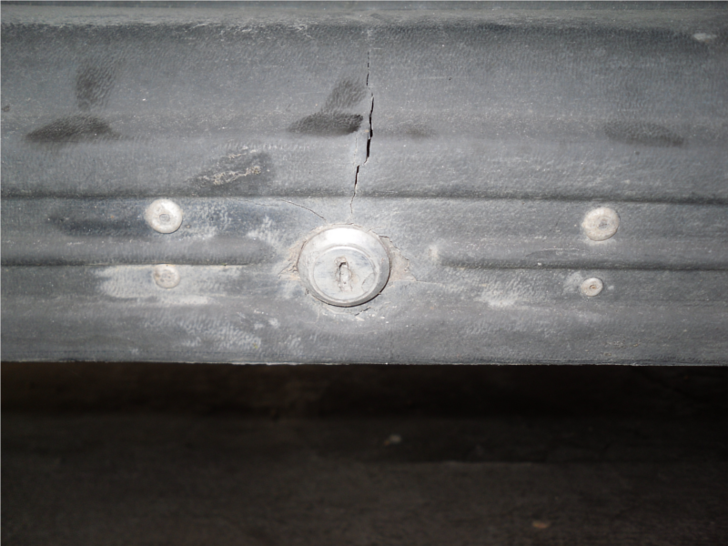

ma come faccio a staccare il gas da sotto al camper? sembra chiuso a chiave!? e io nn ho nessuna chiave per aprirlo.
VW t3 Joker td 1600
colore blu cielo in un giorno piovoso..
anno 1987
18/05/2011 11:48 #66571 da gioy_80
Risposta da gioy_80 al topic Vi presento SW
selina ha scritto: ma come faccio a staccare il gas da sotto al camper? sembra chiuso a chiave!? e io nn ho nessuna chiave per aprirlo.
Ma come non hai la chiave... dovrebbe essere una chiave abbastanza corta con una zigrinatura piuttosto marcata... se non ce l'hai o provi a chiedere al vecchio proprietario o... devi rompere la serratura... :sbonk:
18/05/2011 14:18 #66578 da captain urlo
Risposta da captain urlo al topic Vi presento SW
Se non hai la chiave devi rompere come dice Gioy, ma c'è modo e modo di rompere :asd:
La copertura in questione ruota verso il basso, è quindi incernierata sotto. Il mio consiglio è di provare prima a togliere col trapano i rivetti delle cerniere in maniera tale da svincolare il coperchio. La serratura è veramente grossolana, in pratica una semplice linguetta che ruota con la chiave e si incastra in una fessura, quindi se la copertura prende gioco laterale, senza le cerniere che la bloccano, non ci dovrebbero essere problemi a toglierla, poi sviti la serratura che ha una ghiera da dietro e non spacchi nulla. In rete trovi sicuramente il kit completo (che costa un botto) ma credo che tu possa trovare anche la sola serratura.

18/05/2011 15:08 #66583 da cice
Risposta da cice al topic Vi presento SW
prima di rompere farei anche due chiacchiere con il papà..

18/05/2011 18:41 #66608 da selina
Risposta da selina al topic Vi presento SW
...si mi sa che mi tocca aspettare ancora...fino a quando mio padre torna dal Marocco...e poi speriamo in bene!!Intanto provo a montare i sedili anteriori recuperati da un T4.e smontare quello dietro!!
