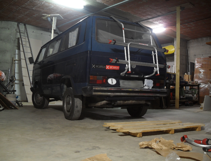

19/10/2011 15:49 #76078 da OSVALDINO
Risposta da OSVALDINO al topic Syncro Power! (affettuosamente DORMOMOBILE)
Avendo trovato un'occasione, mi son deciso.
Arrivato, assemblato e montato il portabici.
Nella foto si intravede pure il faro da lavoro montato sul paraurti, coperto: un banale faro orientabile con lampadina H3 55W...
Grazie al buon Okrimb, finalmente anche il mio syncro ha il tappo del carburante che si merita...
Una foto pure all'anacronistica Optima nel vano motore...
Arrivato oggi pure lo staccabatteria Heavy Duty (Capacità max per 5 secondi 2500 A, in continuo 280 A) che intendo usare per parallelare batteria motore e servizi.
Per concludere la parte utile della serata (prima di passare a quella "giocosa" del verificare l'escursione) ho pulito il filtro dell'aria, che male non fa... :medita:
