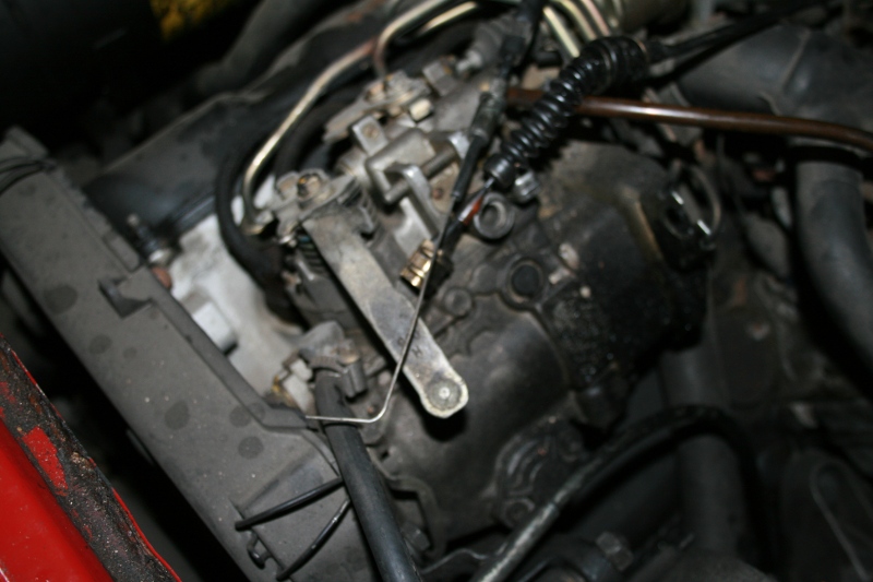

Ho un'altra domanda ragazzi: ho trovato il cavo dell'accelleratore sganciato, e vabè...vicino però c'è un cavo d'acciaio ricurvo che finisce in una guaina che non ho capito da dove venga..voi lo sapete? Dalla foto si vede un po' male, domani cerco di farne altre.
Grazie.

attila238 ha scritto: Grazie toro! pm.
Grazie.
Quello e' il cavo dell'anticipo,inizia sotto al cruscotto dove ce il manettino da tirare per le partenze a freddo e si collega sul lato sinistro della pompa.....
