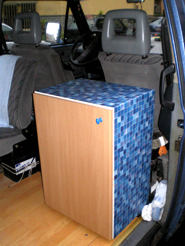

oggi giornata lavorativa, ho cambiato un po' di interni.... eliminata la consumata copertura rossa in mezzo ai due sedili ho usato questo....
e non contento ho ricoperto anche l'armadietto che effettivamente bianco nn ci stava nulla... mancano solo un paio di ritocchi qua e là...
e già che ci sono posto anche la foto sel secondo mobiletto... che onestamente non ricordo se lo avevo già fatto vedere....
bellino vero....
in oltre è ritornato dal carrozziere e ho sistemato la botta sul fianco dietro e anche il muso che mi hanno bozzato .....
09/05/2010 21:57 #42232 da Marino
Risposta da Marino al topic Finalmente vi presento KgB
KgB ha scritto: e non contento ho ricoperto anche l'armadietto che effettivamente bianco nn ci stava nulla... mancano solo un paio di ritocchi qua e là...
La casa che si intravede sullo sfondo sembra avere lo stesso rivestimento :smile:
Non avrai appesantito troppo il mezzo? :roftl:
