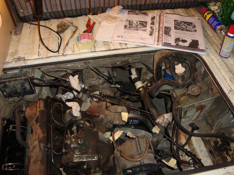

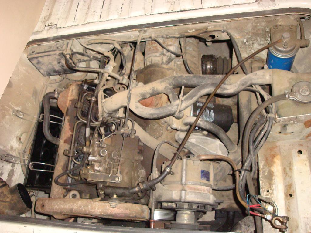

allora, cerchiamo di andare con ordine... rispondiamo qua e la:
crepi il lupo per i lavori, e grazie a tutti per gli auguri :applausi:
sulla modena brennero il bolide e' andato su come un panzer! passo lento ma sicuro! ovviamente abbiamo dovuto scalare non c'e' male, credo di aver messo persino la 3za... ma davvero un test passato a pieni voti!
il pezzo di gomma all'origine del lavoro e' una guarinizione, do sta esattamente non mi e' ancora chiaro al 100%... dovrebbe stare tra la scatola del cambio e il motore, ma potrei sbagliarmi... vedremo
i coperchi non ve li volevo nemmeno far vedere, che mi vergognavo gia abbastanza da solo... verranno cambiati al piu presto, non so come non lo abbia gia fatto :frusta:
detto cio passiamo al diario di bordo: il lavoro di dissassemblaggio (si dice cosi'?) motore procede benaccio: in 2 serate abbiamo sconnesso tutto cio che c'era da sconnettere, seguendo rigorosamente il manuale: molto dettagliato, ma non sempre le foto riportate combaciano con la situazione del bolide... chissa come mai...
mi hanno aiutato un paio di amici esperti, per esempio ho imparato che mettere delle etichette agli estremi di terminali che andranno ricollegati puo facilitare molto le operazioni quando andremo a ri montare il tutto

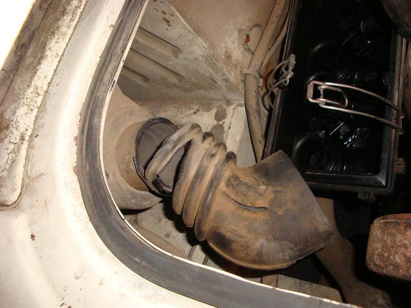

trovato un piccolo danno, un convettore di aria ridotto maluccio, gomma spezzata in piu' punti, credo da cambiare: prendo nota e faremo un unico ordine piu avanti, per pagare una sola consegna... lo smontare il motore mi da l'opportunita' di fare tanti piccoli controlli-magagne...
cmnq il motore ora e' pronto per essere abbassato. per far cio, non avendo ponti in grado di sorreggere il peso del bolide, mi sono procurato un paio di sostegni tipo cavalletto, una 40ina di cm alti, faro' foto... in questo modo ci sara un po ppiu di spazio per abbassare il tutto... devo ancora trovare delle cinghie per calare giu il motore utilizzando assi di legno... cosi credo di aver capito
e tuttavia tra pochi giorni me ne torno a casina (un po di vacanze finalmente) ahime con l'aereo e non con il bolide... conclusione: lavori rimandati a tra un paio di settimane... farovvi sapere.. stay tuned!
che altro... spero non essere stato troppo prolisso...
commenti e suggermenti sempre benissimo accetti
ciaoooo
