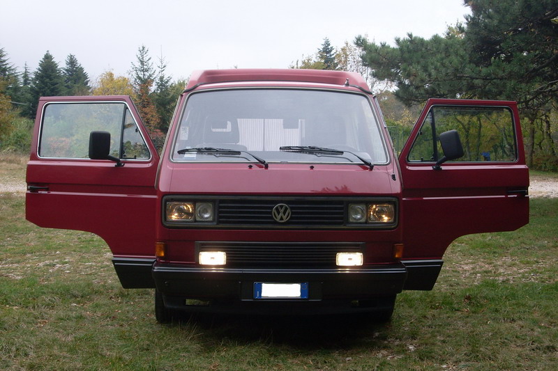

Ultime vicende de 'El Piastra'...
fine marzo: we lungo a Torino per impegni sportivi
Torno bene, tutta autostrada, ma a basse velocità si sente un tactactac... che va diminuendo prima e scomparendo poi, con l'aumentare della velocità. Vado dal meccanico una volta tornato a casa e la diagnosi è: giunti semiasse posteriore da cambiare. I pezzi li recupero io, nuovi, da un autoricambi e glieli porto (SN e DS, vedi ricerca su consigli per gli acquisti). Li monta e trova anche una piccola perdita sull'impianto olio servosterzo. Tubo da sotituire introvabile, zona sfigata (sopra il serbatoio del gasolio), ore di manodopera che salgono. Alla fine me lo riconsegnano prima di Pasqua come mi avevano detto. Perfetto.:wink:
fine aprile: we Pasqua/Pasquetta verso Bovec (SLO) con amici per Hydrospeed sull'Isonzo
partenza venerdi, ripartenza lunedi pomeriggio. Al ritorno tutto sembra normale, ad un certo punto, pochi chilometri prima del confine italiano, sento un rumorino 'nuovo'...prontamente mi fermo per controllare...sembra nn sia niente e riparto. O meglio, provo a farlo, dato che dando gas e togliendo il piede sinistro, il mezzo accelera ma resta fermo....:muro: cos'è cosa non è... chiamo il carroattrezzi...questo arriva dopo 6 ore di attesa su una statale sperduta, con solo bosco intorno, un baretto infimo, ma che almeno ha permesso a me e due amici di sopravvivere fino a mezzanotte quando è arrivato il carroattrezzi che m'ha riportato a casa (fino al confine coperto dall'assicurazione e da li fino a casa mia pagando ulteriori 200 €)...
Gran finale dopo aver dormito fuori dall'officina, stamattina parlo con il meccanico che ha fatto il lavoro e spiegandogli cos'era successo, mi dice che chiaramente ci dava un'occhiata. Nel pomeriggio arriva la chiamata che risolve: il problema è stato su uno dei due nuovi giunti appena montati, sul quale 2 viti sono state trovate tranciate a metà.... :muro: :?:
Sfiga forte!! probabile difetto di lavorazione su queste due uniche viti, parti fornite nel kit del giunto stesso...
stasera però il bimbo è di nuovo a dormire nel suo parcheggio!! (senza ulteriori costi di officina)....
che avventure ragazzi!!!!! :asd:

12/02/2013 11:49 #102172 da El Piastra
Risposta da El Piastra al topic PIASTRA
piccolo aggiornamento: Piastra in carrozzeria per risolvere una volta per tutte una piccola infiltrazione d'acqua. Purtroppo con le ultime pioggie, si è verificato di nuovo dell'umido "in zona pedali spesso bagnata". Stufo della cosa ho optato per far fare una verifica approfondita ad uno dei carrozzieri più fidati (e cari..) della città. Lo devo risentire, ma da quanto mi dice, sarà da cambiar qualche guarnizione lato guida e forse anche quella del parabrezza (cambiata nemmneo tanto tempo fa da un altro carrozziere, probabilmente meno professionale...). spero non sia un salasso, perchè le finanze, come sempre, son quel che sono... In ogni caso si fa, questo ed altro per il giovanotto!! speriam bene!! :)

14/02/2013 13:41 #102310 da El Piastra
oggi visita dal carrozziere che mi ha chiamato e chiesto come dovesse proseguire: mi ha fatto vedere come gocciola lato guida sinistra e sotto il parabrezza lato destro. Molto probabile che la guarnizione del parabrezza sia da sostituire (quando ho cambiato il vetro, ho lasciato la vecchia perchè sembrava ancora buona). Prima di farlo però, e, per essere sicuro non ci siano altre vie d'entrata possibili, mi ha detto che sarebbe bene controllare davanti, smontando il cruscotto. Mi ha chiesto se volevo farlo, e a sto punto ho convenuto che non è sbagliato farlo in questa fase (già che ci siamo).
Il tutto, avendo già sigillato con mastice apposito gli altri fori sul davanti (foro antenna e tergi). Fatta sta verifica, farò cambiare sta benedetta guarnzione e dovremmo esserci.
Ho chiesto un minimo di preventivo (per non dovergli crollare davanti a lavoro finito...) e si è sbilanciato tra i 300 e i 400 € (includendo di risanarmi la parte sotto la moquette).
Cosa vi pare? nel frattempo, spero bene che poi sia a posto.
ps: dopo un po' di giorni che non lo vedevo, a vederlo in carrozzeria pronto "all'operazione", mi ha fatto tanta tenerezza... !! E poi è proprio un FIGO quel furgone!!! ;)
