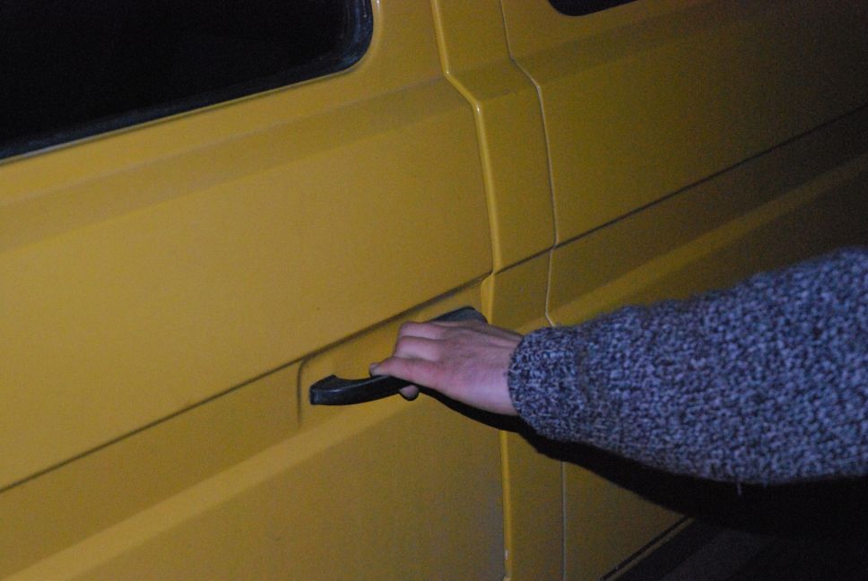

Posto qui perché ciò che segue è opoprtuno che venga percepito come una valutazione personale, anche se ritengo sia di interesse generale per la nostra comunità . I moderatori valuteranno poi se è il caso di spostarla altrove.
Premessa:
una ventina di giorni fa più o meno avevo inviato a Eddy il mio Eberspacher dopo qualche tentativo di ripristinarne le funzionalità , operato da un'officina di Roma e dopo aver letto sul nostro Forum che Eddy era disponibile a una revisione in "remoto" dell'oggetto. Dicevo, ho spedito l'oggetto poi l'ho chiamato per proporgli di andarlo a prendere personalmente la fine settimana scorsa in modo da potergli con l'occasione far dare un'occhiata all'amato Westfalio.
Storia:
venerdì in mattinata mi sono messo per strada da Roma direzione Como (credo siamo intorno ai 650 Km) e la foro testimonia il primo atto dell'arrivo venerdì sera, momento del fatidico incontro con Eddy e con il suo fido collaboratore Luca
La mano è quella di Eddy che apre Westfalio.
Vi assicuro che appena scattata la foto Eddy si è spaventato per il rumore che veniva dal posteriore... Nonostante il motore fosse spento era la marmitta che sbatteva frequentemente sul paraurti tanto Westfalio stava scodinzolando!
Manco a dirlo stava ultimando i collaudi sull'Eberspacher, tralsacio i dettagli tecnici ma ha trovato di tutto, alla fine lo ha fatto funzionare dopo averlo ripristinato a benzina (sì perché la "stufa" era stata rozzamente convertita a gasolio pur essendo un originale benzina!
Data l'ora (erano oltre le 20) abbiamo deciso di vederci la mattina del sabato per il montaggio e "l'occhiata" a Westfalio.
Notte in riva al lago, la mattina di buon ora mi reco in officina, Eddy finisce il montaggio della stufa e Luca butta Westfalio sul ponte per "l'occhiata", in 10 minuti è venuto fuori una serie di "perle" appartenenti alla storia (celata) del mezzo.
Le più significative: la barra stabilizzatrice all'avantreno mancava (avete letto bene mancava!
); molla sospensione posteriore SX rotta; il pistoncino del tamburo destro gemeva; era stato totalmente rimosso tutto ciò che ha a che fare con la termostatazione del CU (termostato leveraggi vari etc.). Dopo un rapidissimo consulto tra i due e una esperta pianificazione dell'attività che tenesse conto dell'impossibilità di reperire alcunché nel WE hanno iniziato a lavorare. Taglio corto: hanno ripristinato tutto, barra e braccetti, molla, freni. Poi hanno iniziato a lavorare su tutte le regolazioni possibili: acceleratore, cambio, leve riscaldamento così facendo si sono accorti che erano anche stati tolti i manicotti dalla ventola dell'alternatore agli scambiatori di calore sulla marmitta, causa questa della totale assenza di flusso di aria calda all'interno dell'abitacolo e di gelo testicolare del sottoscritto durante tutte le trasferte invernali. Alla fine si è fatta quasi notte e Eddy ha detto:" dai montiamo l'Eberspacher così abbiamo finito"! Monta l'Eberspacher (tra l'altro adattando tutte le bocche nella cassapanca alla presenza della bombola GPL, non vi dico che lavoro) lo accende e un fumo della miseria ha invaso l'abitacolo...
