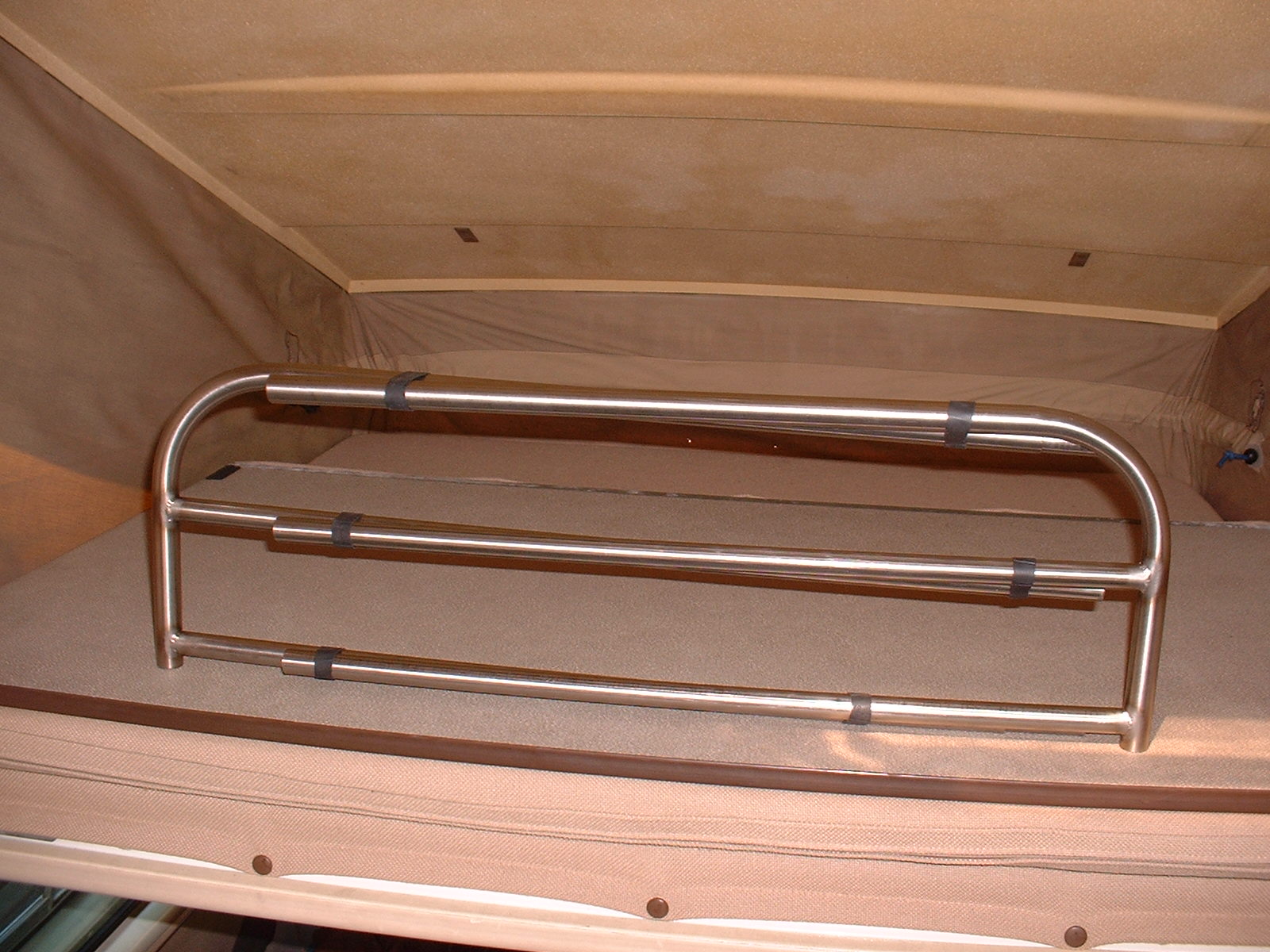

Ciao Massimo,
io ho risolto così:
Ho costruito, sulla falsariga di quello originale che usa tubo e rete, questa struttura smontabile,utilizzando tubi inox spessore 1.2mm e la fisso sulla predisposizione gia' esistente.
Una volta smontata (l'attacco è a cannocchiale) la infilo insieme alle coperte nello spazio che resta sul fondo del tetto quando è chiuso.

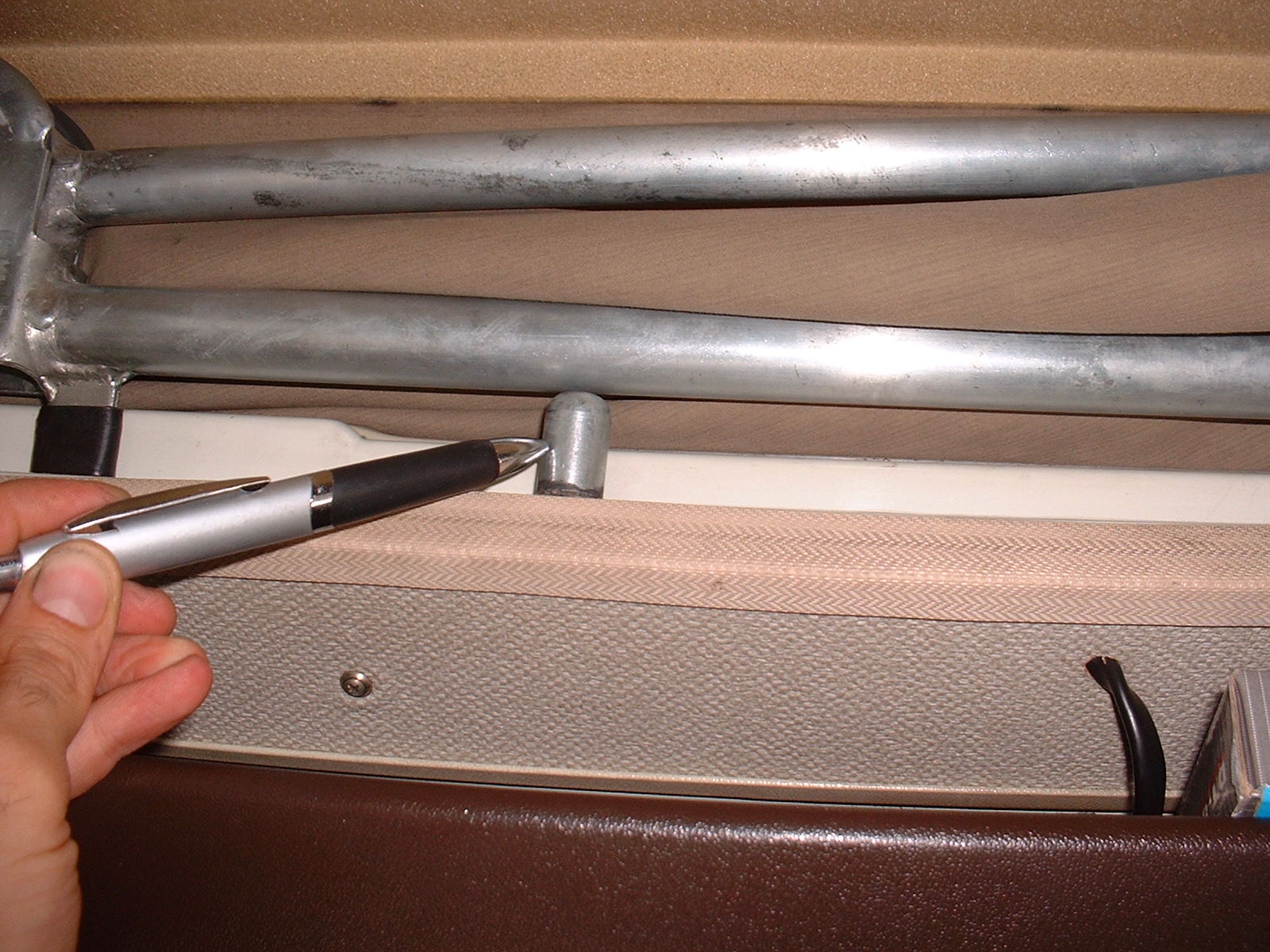

Questo è il punto dove si aggancia
Ovviamente è possibile realizzarla in altro materiale.
Spero di averti dato qualche spunto..
io ho risolto così:
