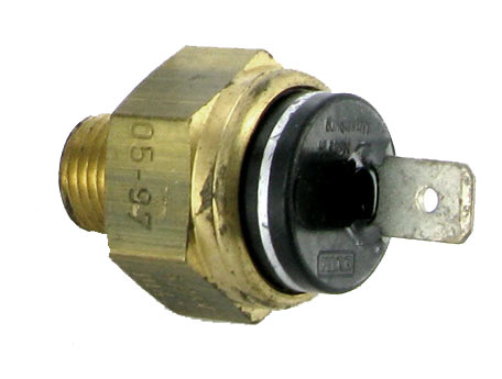

Oltre alla elettro pompa, (che sono riuscito a reperire usata insieme alla vaschetta recupero, e senza spendere un capitale), mi sa che manca ancora qualcosa, ho letto che dovrebbe essere azionata da un bulbo che dovrebbe essere questo:
codice 251919521_3
è lo stesso che attiva la ventola radiatore???
Se è diversa, dove va montata???
Qualcuno sa dirmi se questa benedetta pompa funziona anche in marcia o solo a motore fermo????
Chi ha modificato la suddetta pompa in modo da farla partire manualmente puo' gentilmente postare qualche foto per far capire come ha fatto???
10/10/2011 15:57 #75429 da Dolly
A memoria dovrebbe essere lo stesso sensore... (non sono sicura al 100%, non l'ho montato io).
Invece confermo il funzionamento a motore spento. La pompa ausiliaria serve affinchè l'acqua (che normalmente circola solo quando è in funzione il motore) continui a circolare sui motori TD, molto più scaldanti, così da continuare a raffreddarsi ancora. :sisi:

11/10/2011 20:33 #75526 da OSVALDINO
OSVALDINO ha scritto: Urgente:
codice 251919521_3
Se ci siete battete un colpo.....possibile che nessuno sa dov'è posizionato questo bulbo???
