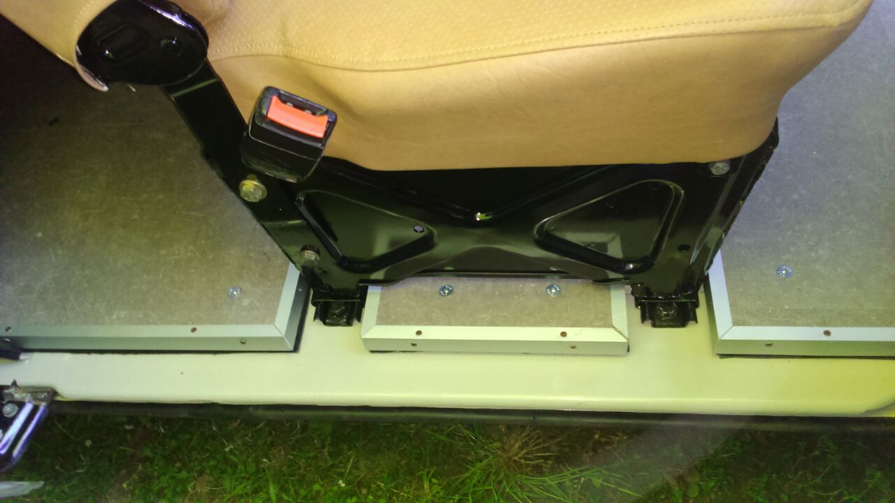

23/05/2017 08:37 #147441 da Bairo
Risposta da Bairo al topic Lavori nuovi interni x wanze
Bairo ha scritto: Particolare pavimento zona carico
aggiungo che quando viene tolta la panca centrale al suo posto vi sono due inserti nel pavimento che pareggiano e lo rendono uniforme. Quando tolgo la panca faccio una foto.
23/05/2017 08:54 #147445 da BatDoG
Risposta da BatDoG al topic Lavori nuovi interni x wanze
Che materiale hai usato per il cielo? Anche i copri viti, fatto veramente bene
24/05/2017 04:32 #147478 da manx
Risposta da manx al topic Lavori nuovi interni x wanze
in un altro post parlavi dell'isolamento che hai rifatto,con che materiale?bel lavoro complimenti

24/05/2017 13:59 #147487 da Bairo
manx ha scritto: in un altro post parlavi dell'isolamento che hai rifatto,con che materiale?bel lavoro complimenti
Ciao, ho usato il materiale migliore che si poteva trovare. Fogli di ecozero. Una spugna fatta con le bottiglie di plastica lavorate. Sul cielo e sulle paretiho anche usato dellalluminio in fogli tio domopak spessore grosso incollato sui vecchi pannelli. Quello che posso garantire, anche sotto il sole sembra stare sotto un albero. L'alluminio sfrutta l' effetto frigorifero, riflette gli infrarossi che scaldano.

24/05/2017 14:04 #147488 da Bairo
BatDoG ha scritto: Che materiale hai usato per il cielo? Anche i copri viti, fatto veramente bene
Il cielo e' stato il piu' complicato. C'e' l'ecozero, poi i travetti in allumino che sostengono tutto, poi i vecchi pannelli completamente sformati ricoperti di domopak tipo, poi il tessuto professionale tenuto da quelle borchie nere che sono filettanti con anello di latta verniciate prima. Ma vi sconsiglio a provare ho veramente lavorato molto.
24/05/2017 16:37 #147489 da Gigi
Risposta da Gigi al topic Lavori nuovi interni x wanze
ciao seguo con interesse il disocrso isolamento interno, poi magri mi giri il link dove ne parli e leggo un po. una domanda: quelle tendine le hai fatte tu? dovrei provare a rifarle ed è una soluziona le tua che mi piace.

24/05/2017 17:18 #147491 da Bairo
Gigi ha scritto: ciao seguo con interesse il disocrso isolamento interno, poi magri mi giri il link dove ne parli e leggo un po. una domanda: quelle tendine le hai fatte tu? dovrei provare a rifarle ed è una soluziona le tua che mi piace.
Per il discorso isolamento trovate alcune foto che valgono piu delle parole su lavori di carrozzeria su wanze, qui nei forum. Le tendine le ho acquistate. Purtroppo l80% dei prodotti ho dovuto acquistarli su siti tedeschi. Nonostante tutto costano meno ed hanno maggiore garanzia.
