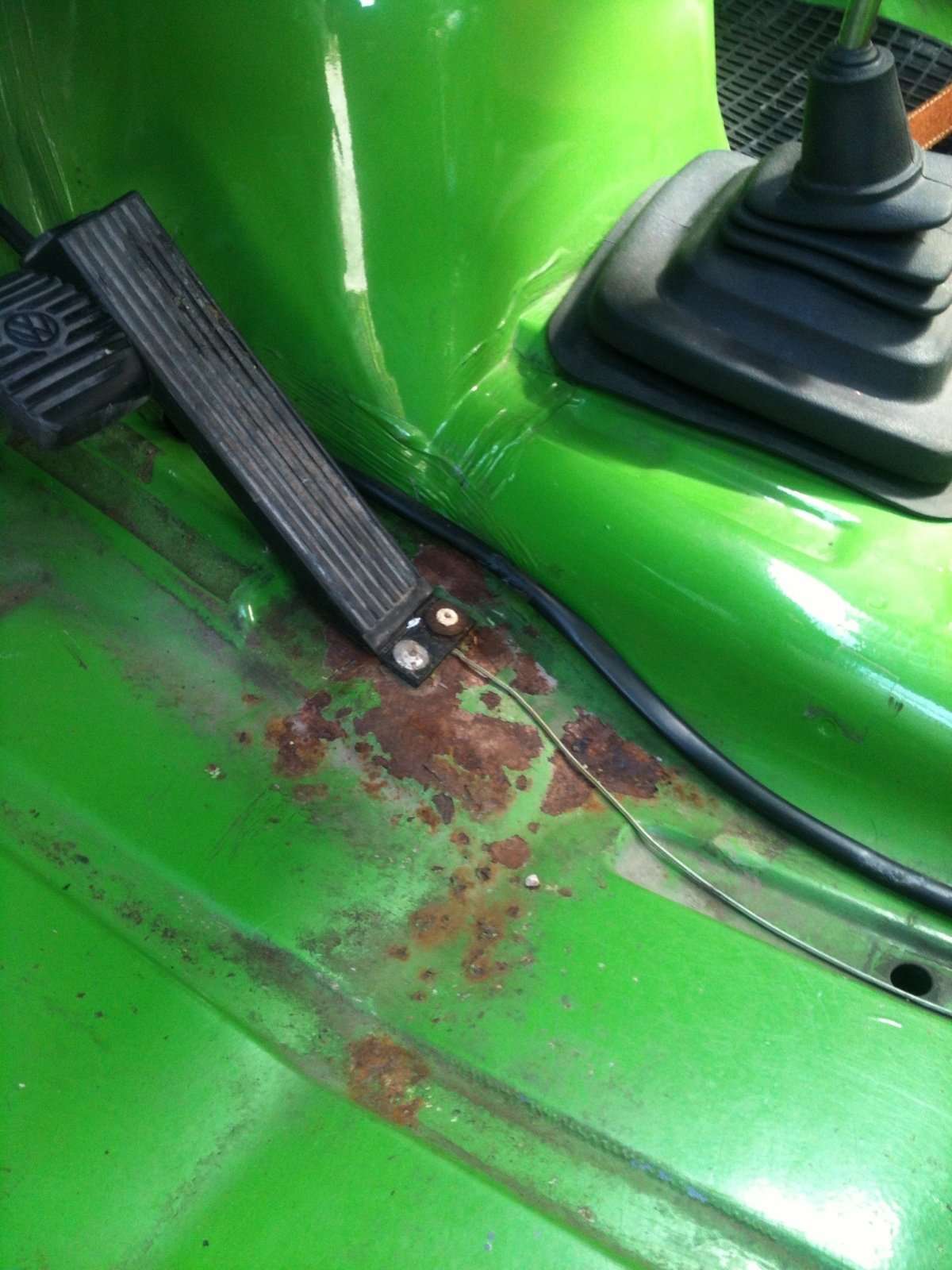

In fondo in fondo... com'è?
- Sonomatopeico
Com'è messo secondo voi a ruggine a giudicare da queste foto?
Grazie

Fai doto particolareggiate come hai fatto dentro.
Guarda anche tutte le giunzioni della carrozzeria, normalmente sono un anello debole del T3
È un Joker? Se si, guarda bene la parte in corrispondenza del frugo

Le giunzioni sembrerebbero anche.
Quallche sospetto dietro al paraurti anteriore.
Il mio cruccio sono le barre del telaio.

Per il resto è un 2000 aircooled vero? Sei sicuro di volere questa porsche dei consumi?

Io non sono d'accordo con gli altri, ruggine superficiale si, ma perché è li? Significa che si bagna spesso da quelle parti, quindi entra acqua dall'anteriore, dal parabrezza?Sonomatopeico ha scritto:

Sì è un 2000 aircooled.
Non mi esaltano i consumi ovviamente, sto valutando valutando il GPL.
Mi sai dire a spanne quanto costicchierà ?
Mi hanno assicurato che non è riverniciato bensì lucidato e basta.
