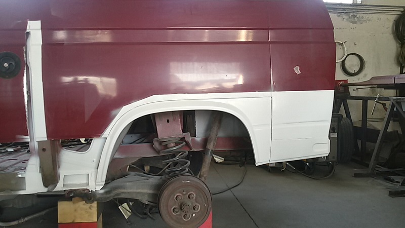

8 Anni 3 Mesi fa #145434
da WESTY 77
Risposta da WESTY 77 al topic smontare tetto alto
Gran bel lavoro......go go go !
8 Anni 3 Mesi fa #145435
Risposta da OlandeseVolante al topic smontare tetto alto
Mi associo, un gran bel lavoro, complimenti.

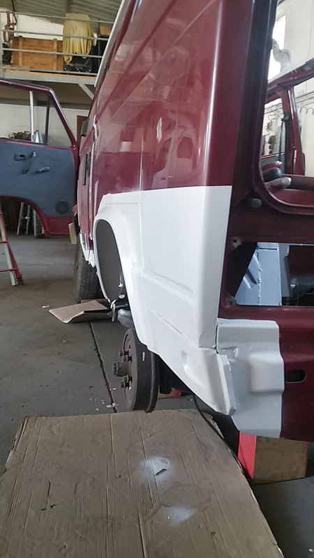

Ci racconti un pò di più dei dettagli tecnici?....che tipo di saldatura hai utilizzato?
Che materiali per lo stucco, il fondo e verniciatura? potrebbe tornare utile. Mooooolto utile.

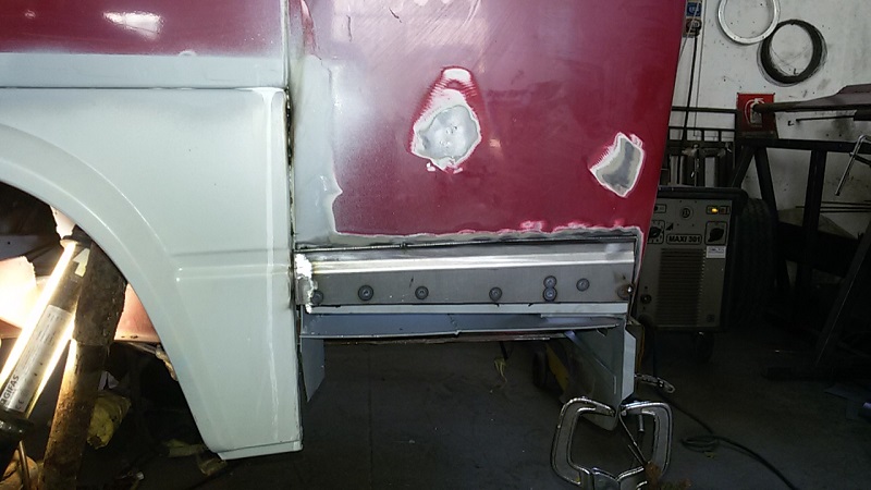

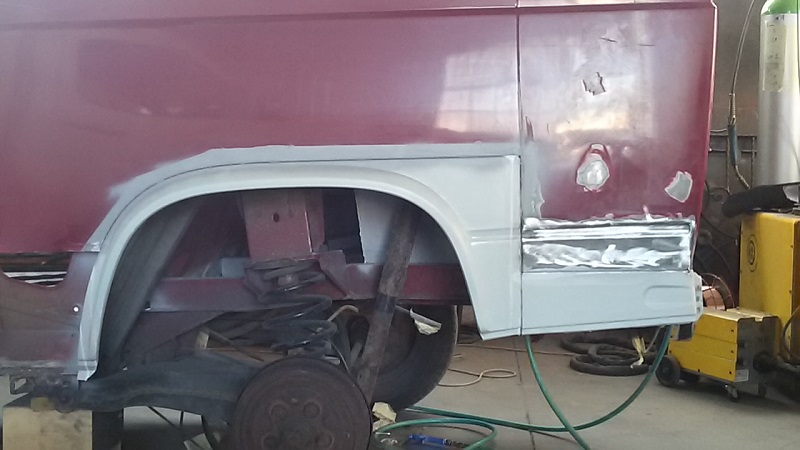

8 Anni 3 Mesi fa #145447
da massimiliano
Son partito dal parafango anteriore , prima di tagliare ho smontato la vaschetta che si trova sotto al parafango, dopo di che ho tagliato il pezzo proprio sulla giunta ed o molAto tutta la ruggine e l antirombo(non vi dico in che condizioni era la lamiera al di sottofondo, praticamente ho dovuto ricostruire il tutto.

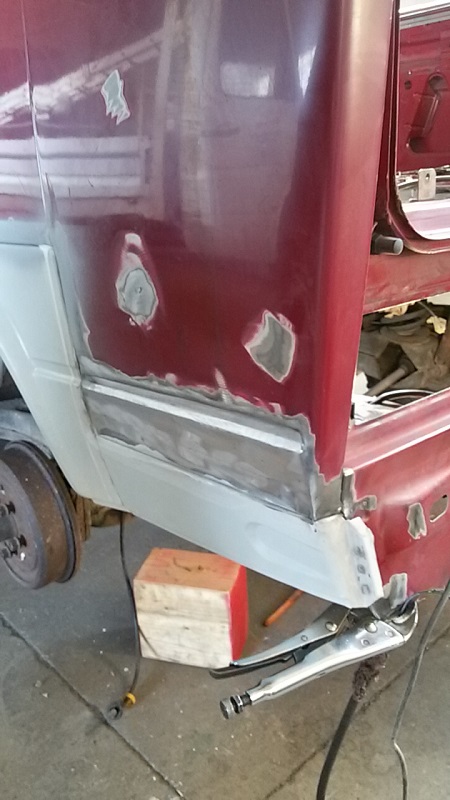

8 Anni 3 Mesi fa #145448
da massimiliano
Sinceramente pensavo che era molto più semplice ma ho dovuto ricostruire in parte anche la piastra dove si infila il crick perché era marcia proprio dove era saldata alla struttura portante.
Fatto questo ho tagliato tutto il fascione, per fare un bel taglio dritto o preso un piatto di ferro da 30 per 10 (misure in mm)lungo tutto la fiancata e l ho saldato con dei punti , così o ottenuto una guida per poter andare il più dritto possibile,
