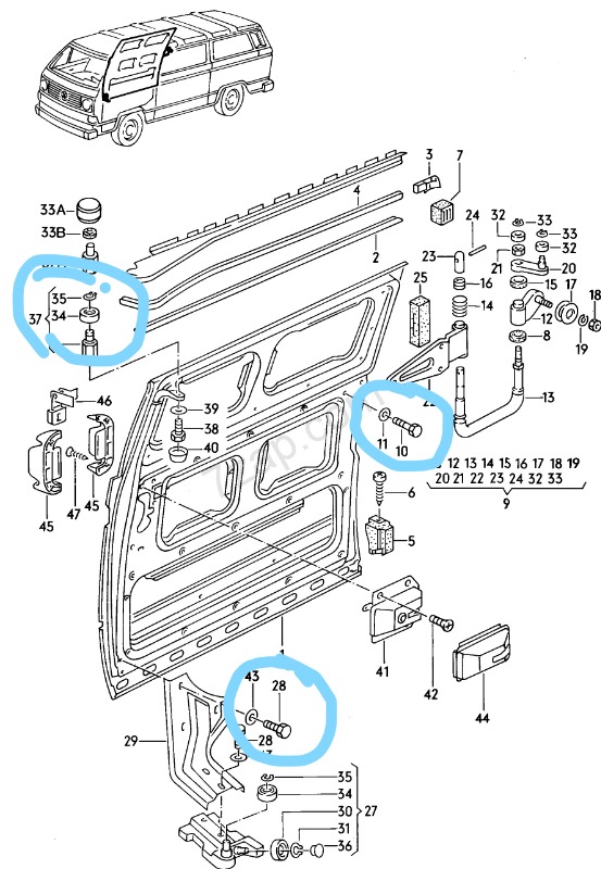

Scusate, ravvivo questo post perché non mi pare ce ne siano altri sul tema.
Per registrare la chiusura del portellone scorrevole mi dite che viti posso o devo toccare? Qui si parla di quelle che reggono il meccanismo 22.
E basta?
Il mio portellone, a parte fare un brutto TOC a fine corsa prima di chiudersi (male), anche quando si chiude lascia una fessura dietro che posso vedere la strada fuori. Il problema maggiore insomma è 8guardando il portellone dall'interno) in basso a dx, vicino alla panca.
Grazie per l'aiuto!

Aggiungo che nemmeno la 28 o la 37 sonoutili perché il mio problema è appunto nel lato posteriore. C'è solo il perno sul montante posteriore come possibile causa?
Grazie

Risposta da OlandeseVolante al topic portellone scorrevole
I disallineamenti sul posteriore sono spesso causati da problemi con il "maniglione" e sue regolazioni. In figura i bulloni 10, per dare un'idea. Comunque, non escluderei a priori di dover dare una sistematina anche alle altre regolazioni (37 e 28 sopra e sotto) perché ogni spostamento dei perni influenza un poco anche il resto delle regolazioni.

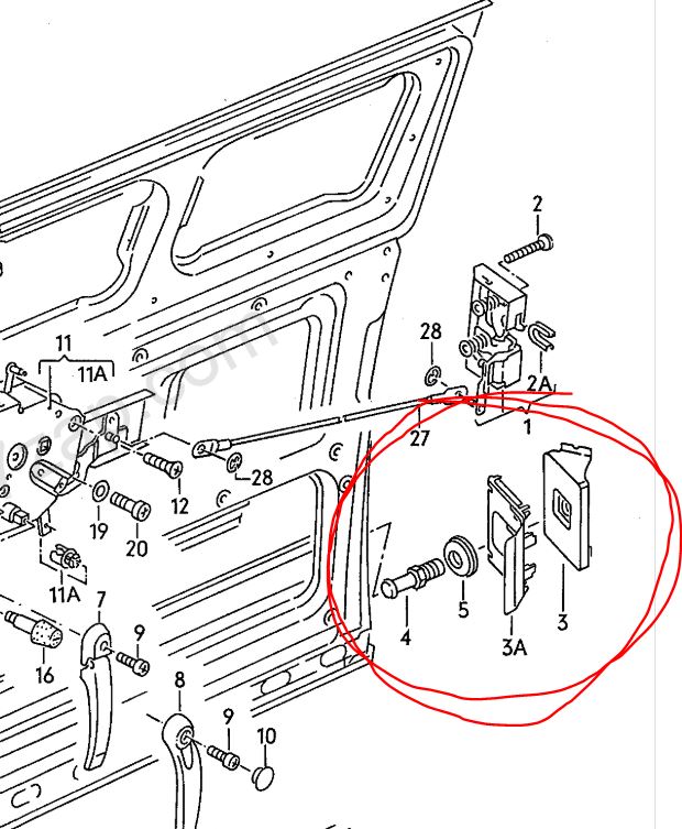

Poi credo ci sia da dare una regolata anche al perno della serratura, per il TOC finale.
Anzi, penso che le 2 cose vadano di pari passo.
Al di là dell'aspetto tecnico, vista la quarantena ed il molto tempo a disposizione, ci si può anche cimentare nella regolazione del portellone (che comunque può far diventare scemi) ma visto che il furgo è stato dal carrozziere per mille mila lavori (visto anche il conto pagato), sarebbe stato dovere del carrozziere dartelo con una chiusura perfetta del portellone. Anche perché per noi che non siamo del mestiere magari queste regolazioni ci fanno impazzire ma per lui che è pratico dovrebbe essere non dico una passeggiata ma molto meno difficile.

Eh, dici bene caro Olandese. Potrei aspettare tempi migliori e poi andare a trovare il carrozziere, anche se l'idea di tornare in quel luogo mi fa tremare i polsi!
Grazie mille comunque per le dritte, vista la quarantena mi può sempre venire il raptus fai-da-te. Per la cronaca dirò che il TOC che si sente però non è legato al perno ma al ferro a forma di C che scorre sulla guida, come se mancasse uno stop di gomma.

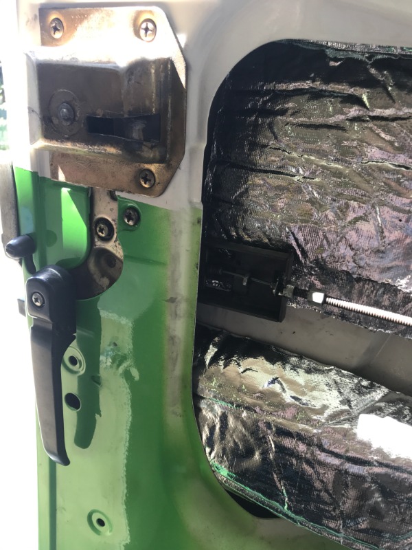

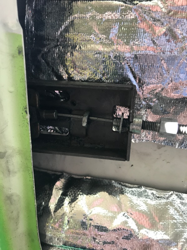

ciao ragazzi io ho un problema nel portellone
Non riesco più a chiuderlo con la chiave e per chiuderlo ho un pò di problemi, vi faccio vedere all'interno del portellone.

ragazzi ho un dubbio sulle mie foto postate, il cavetto della serratura è montato in modo corretto?
