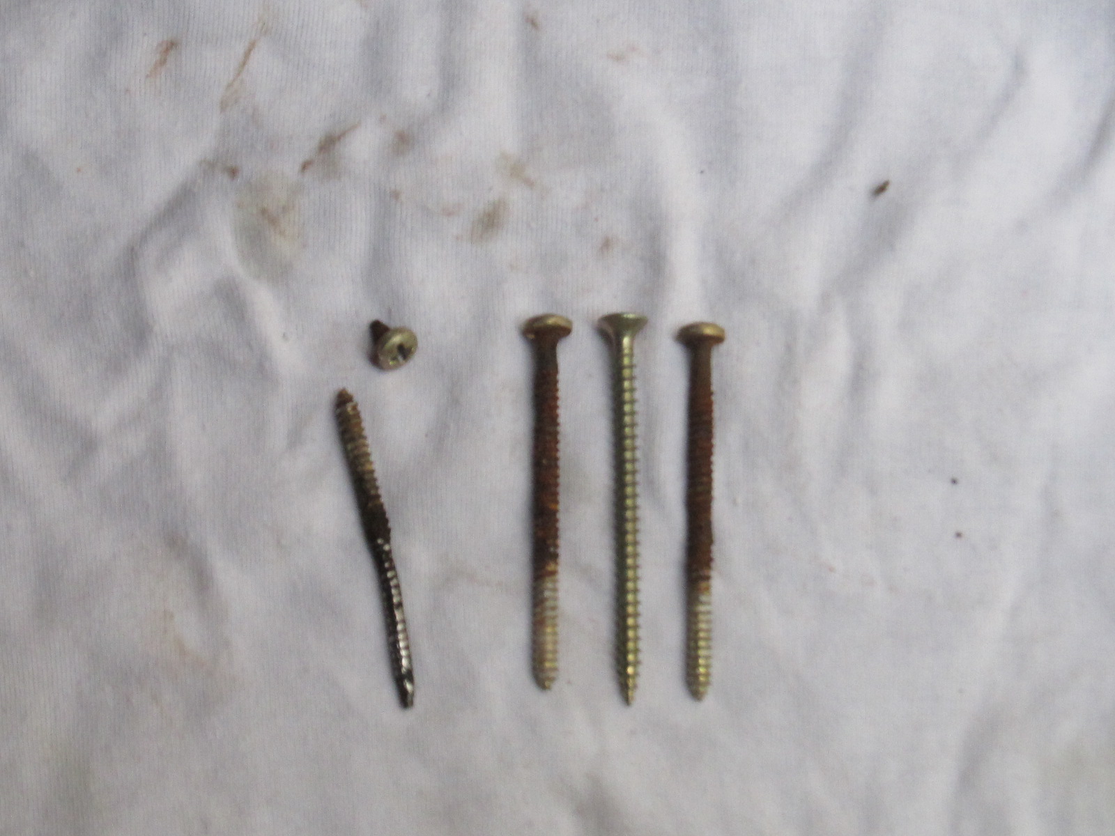

Naturalmente lavorando mi sono accorta di un altro imprevisto, e non so cosa fare. Un lato della cornice in legno che borda il foro, quello che aveva le viti ormai mangiate dalla ruggine, è ballerino, essendosi staccato dal vicino.
Ho provato pertanto a togliere le vitine per rinchiodarlo, ma una si svita, l'altra è tutta ruggine e la sua testina è andata in malora. Morale, non riesco a toglierla.
Cosa fareste al mio posto?

01/09/2013 20:40 #110431 da OlandeseVolante
lauraluna ha scritto:
In effetti il passo non c'azzecca proprio....
Se possibile, in una ferramenta/utensileria mooooolto ben fornita, fatti dare l'equivalente inox delle tue viti.
Adesso, smontando qualcosa, io vado sempre a cercarmi la minuteria (viti, bulloni, rondelle...) inox perchè lo stato di quella montata è disastroso. Una certezza.
E, ti dico, i costi non sono stratosferici...anche perchè ne prendi poche... :ghgh:

01/09/2013 21:38 #110435 da lauraluna

Spero di trovarne nelle mie vicinanze... secondo il proprietario della ferramenta non le trovo con facilità... domani partirà la ricerca anche delle viti. Devo inoltre inventarmi qualcosa per togliere la vite con la testa molto arrugginita che non viene via.
01/09/2013 21:43 #110436 da CaravelleC
Concordo per l'inox, comunque se la vite morde non preoccuparti del passo, al limite piuttosto fissa il legno della cornicetta, non ho presente come è fatto per cui senza foto non ti so aiutare. La vite senza testa dovresti trapanarla ma è difficile andarci sopra, non è che puoi lasciarla lì ed incollare la cornicetta con un sigillante tipo sikaflex? Io ho preso un polimerico tipo sika che tiene 20kg/cm2, ci incollano i pannelli solari sopra i camper... Oppure non riesci a levare tutte le altre viti e poi far girare la cornice intorno all'ultima finchè si svita?

01/09/2013 22:05 #110437 da lauraluna
Quella del fissare l'asta ballerina con il sikaflex può essere un'idea. Devo tuttavia eliminare prima in qualche modo le graffette metalliche che attualmente, uscite di sede, dilatano la separazione tra i due pezzi di legno ( sono state, penso, sparate per fermare i due pezzi formando l'angolo retto). Essendoci l'allestimento interno e la lana di vetro tra tetto e allestimento non è possibile alcuna torsione del pezzo. Domattina provo a vedere se riesco a tranciare i punti metallici di cui sopra. Uffa! Sarebbe stato ben più avvincente trovare nell'intercapedine un biglietto o un oggetto nascosto lì dal precedente proprietario... Invece solo viti arrugginite!
03/09/2013 23:08 #110538 da outroad
ciao
ho visto adesso i tuoi smontaggi.
Raccomando anch'io assolutamente le viti in acciao inox, quelle zincate gialle che hai postato faranno la stessa fine delle altre che ti stanno facendo tribolare. Se non le trovi da un ferramenta vicino a casa fai un salto da Leroy Merlin a Torri di Quartesolo, lì hanno un grande assortimento di viteria inox. Ti confermo anche la bontà del Sikaflex e del Terostat.
Per la vite senza testa che non riesci a togliere prova con una piccola puntina montata sul trapano o meglio sull'avvitatore. Lavora attorno alla vite per un paio di millimetri in modo da poter poi prendere la vite stessa con una pinza sottile che trovi in ferramenta.
Per le graffette non dovrebbe essere impossibile levarle con un cacciavite a taglio, prima infilandolo sotto al punto metallico e poi facendo leva per tirarlo fuori.
Guarda che sta venendo un ottimo lavoro e se hai pazienza e ascolti i consigli delle meravigliose persone che abitano questo forum verrà fuori una sistemazione con i fiocchi che ti durerà almeno 50 anni.

03/09/2013 23:17 #110540 da outroad
dimenticavo, per rimuovere le ultime tracce di silicone potresti usare un raschietto, di quelli con il manico solido e una lama affilatissima su davanti. Io lo usavo per rimuovere le scritte adesive dalle vetrine o per togliere il silicone dai vetri. Fai un po' di attenzione perché è pur sempre una lama però ti assicuro che appena ci fai un po' di mano e con l'aiuto dell'acqua ragia recuperi quasi alla perfezione.

04/09/2013 18:32 #110580 da Mauriziolot
Laura, ho letto velocemente i messaggi... tieni presente che il quadrato in legno e solo uno spessore inquanto il tetto in se stesso e sottile e soffice per poterci fissare delle viti che non avviterebbero sul materiale fonoassorbente posto tra tetto e controtetto... puoi incollarlo direttamente al tetto, giusto per tenerlo in posizione, il lavoro princiipale lo fa il telaio dell'oblo stesso. Il fatto che le viti siano di un passo diverso, non e assolutamente un problema, anzi e meglio perche le autofilettanti, il buco se lo filettano autonomamente. Senz'altro acciaio in sostituzione, le trovi nei negozi di nautica, magari un "filino" piu grosse per assicurarti una tenuta forte. Per tirare via il sigillante indurito, dal ferramenta o in un negozio di modellismo potresti prendere una sgorbia (sembra uno scalpello con la lama a forma di cucchiaio tagliente) ed aiutarti con un martellino come se stessi scolpendo una statuetta... tolto via il grosso, una lama o un taglierino dovrebbero aiutarti nella rifinitura e poi ancora via con panno e diluente o benzina. Dai che ci sei quasi.

07/09/2013 12:50 #110668 da lauraluna
Mauriziolot ha scritto: Laura, ho letto velocemente i messaggi... tieni presente che il quadrato in legno e solo uno spessore inquanto il tetto in se stesso e sottile e soffice per poterci fissare delle viti che non avviterebbero sul materiale fonoassorbente posto tra tetto e controtetto... puoi incollarlo direttamente al tetto, giusto per tenerlo in posizione, il lavoro princiipale lo fa il telaio dell'oblo stesso. Il fatto che le viti siano di un passo diverso, non e assolutamente un problema, anzi e meglio perche le autofilettanti, il buco se lo filettano autonomamente. Senz'altro acciaio in sostituzione, le trovi nei negozi di nautica, magari un "filino" piu grosse per assicurarti una tenuta forte. Per tirare via il sigillante indurito, dal ferramenta o in un negozio di modellismo potresti prendere una sgorbia (sembra uno scalpello con la lama a forma di cucchiaio tagliente) ed aiutarti con un martellino come se stessi scolpendo una statuetta... tolto via il grosso, una lama o un taglierino dovrebbero aiutarti nella rifinitura e poi ancora via con panno e diluente o benzina. Dai che ci sei quasi.
Grazie Maurizio!
Ora il quadrato di legno è sistemato, le viti rotte con gran pazienza sono state tolte (farò un bel riassunto dell'intervento con foto, non appena avrò finito tutto) e sto proseguendo con tutta calma con gli altri lavori di sistemazione degli oblò, cercando, nel mentre, le viti ideali.
